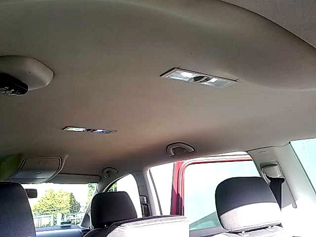

Jadąc rok temu w nocy w 5 os. z pełnym bagażnikiem na wakacje,zirytował mnie brak oświetlenia od góry w bagażniku i konieczność używania latarki :?
W 1T3 zaradzono temu problemowi i wstawiono nad bagażnik jeszcze jedną taką samą lampkę jak nad fotelami drugiego rzędu.
I pamiętając irytację z zeszłego roku postanowiłem nie dopuścić do kolejnej i tak we współpracy z Turankiem,któremu bardzo dziękuję za pomoc i rady :bry: , powstał ten mod :super:

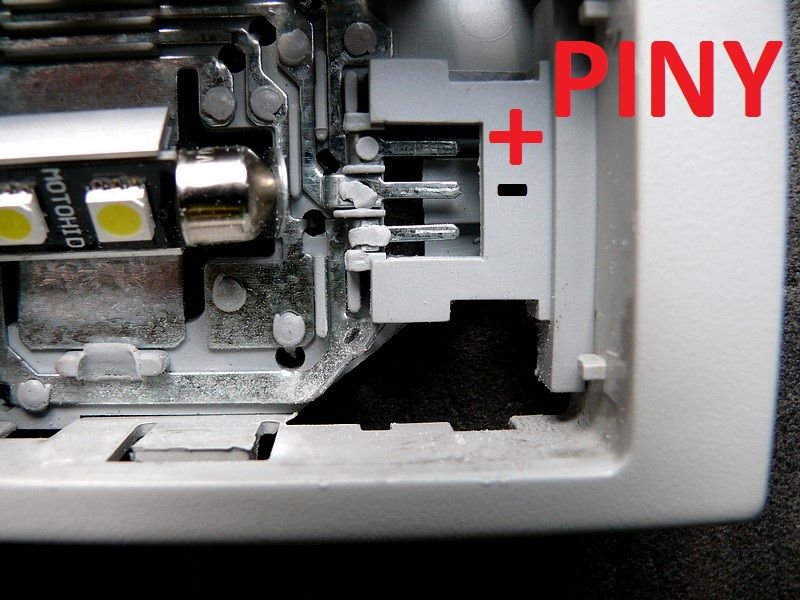

Prócz lampki,nożyka,2 kabli, 2 zwykłych małych konektorów,pilota/druta do przeciagniecia kabli i narzędzi/lutownicy nie potrzeba nic :P

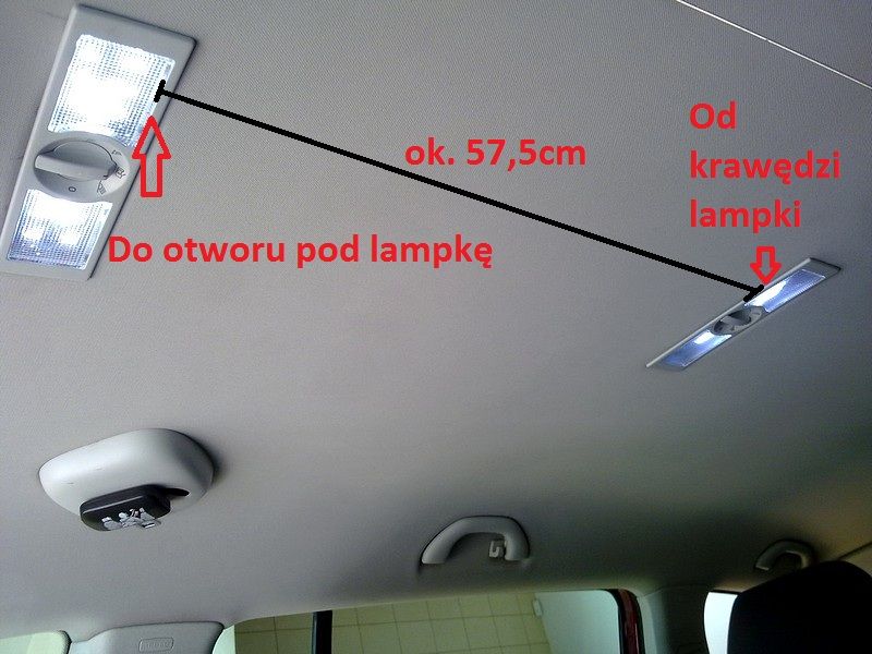

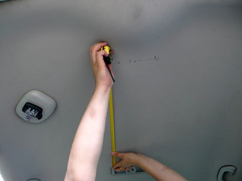

Mierzymy
Środek należy sobie samemu ustalić ;)
Odległość od krawędzi środkowej lampki do otworu pod lampkę to ok.57,5-58cm,natomiast od krawędzi tylnej osłony przy klapie to 30,5cm,ale tam jest garb od rolki pasa i ciężko jest to zmierzyć.U mnie tyle wyszło przy jednym"załamaniu" miarki.

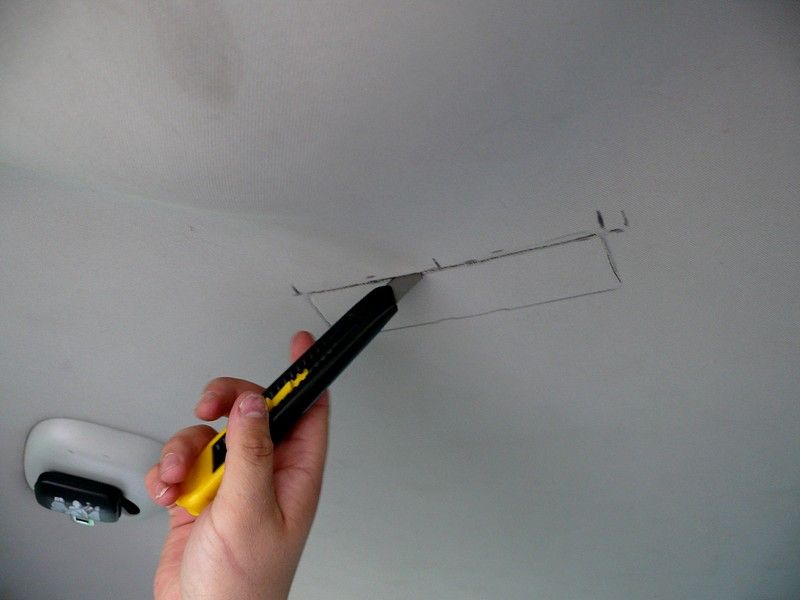

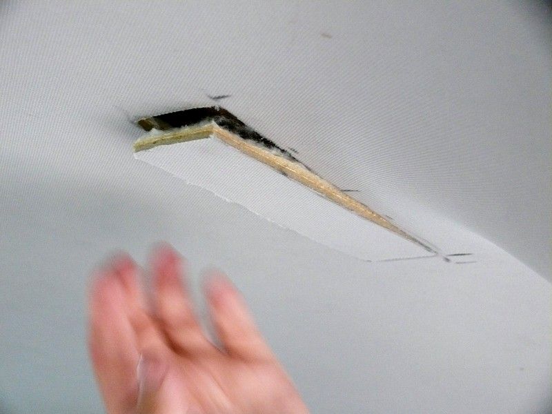

Odrysowujemy otwór od spodu lampki.

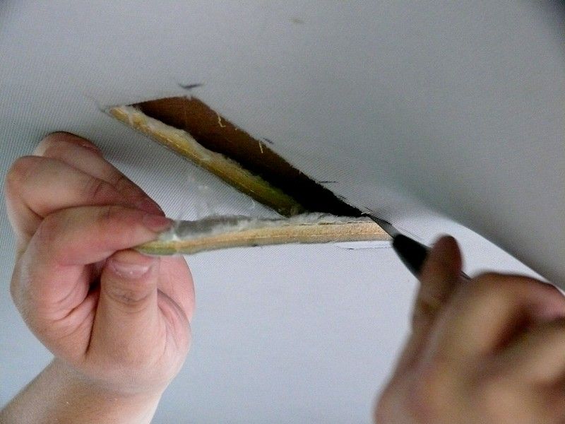

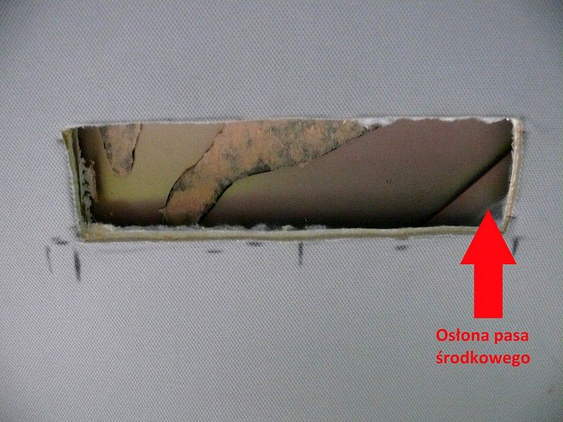

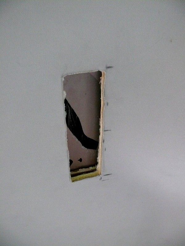

Cięcie-mocno ciśniemy i pracujemy góra dół ostrym/nowym nożykiem,żeby nie poszarpać podsufitki..

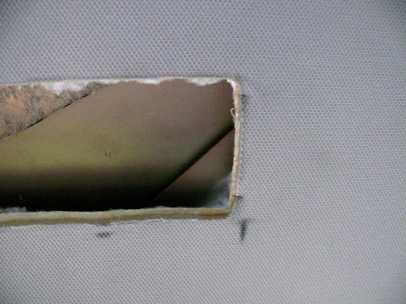

Do dachu przyklejone jest wygłuszenie,które trzeba wyciąć i usunąć.

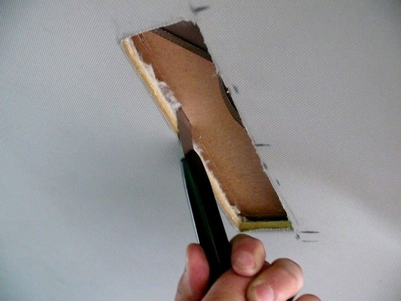

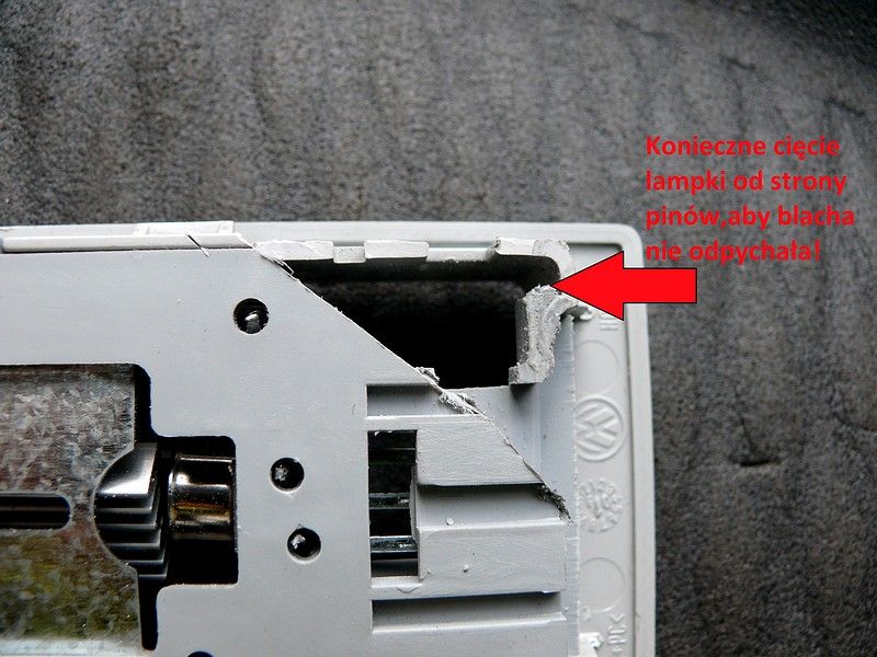

Jeżeli będziemy chcieli zamontować lampkę w miejscu gdzie ma 1T3,napotkamy na przeszkodę w postaci stalowej osłony pasa środkowego...
Razem z Turankiem uznaliśmy,że trzeba poświęcić lampkę :> Po brawurowym cięciu Dremelm przez Marka otrzymaliśmy taki efekt :super:

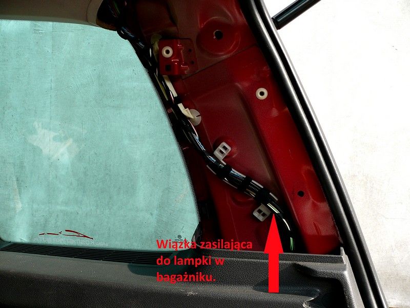

Zdejmujemy osłonę na suficie przy klapie i osłonę prawego tylnego słupka.Obydwie trzymają się na zaczepach,także trzeba tylko je wyszarpnąć.

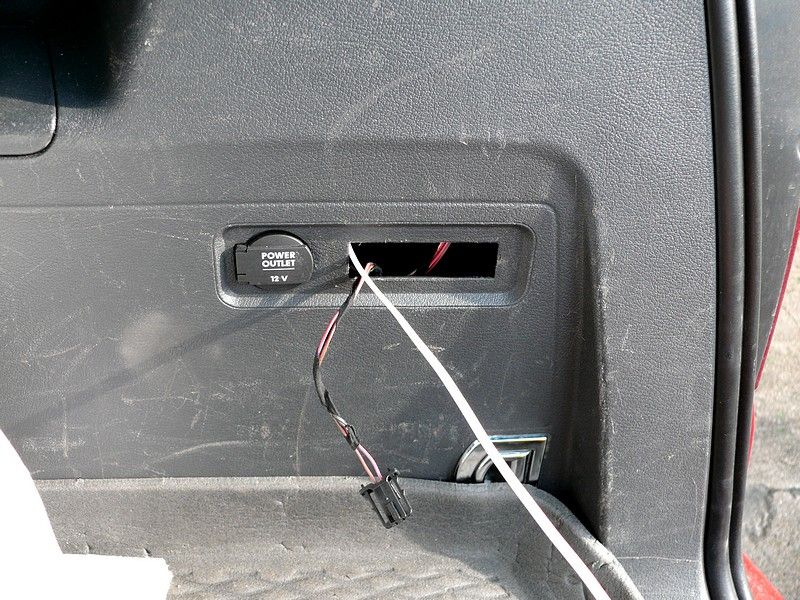

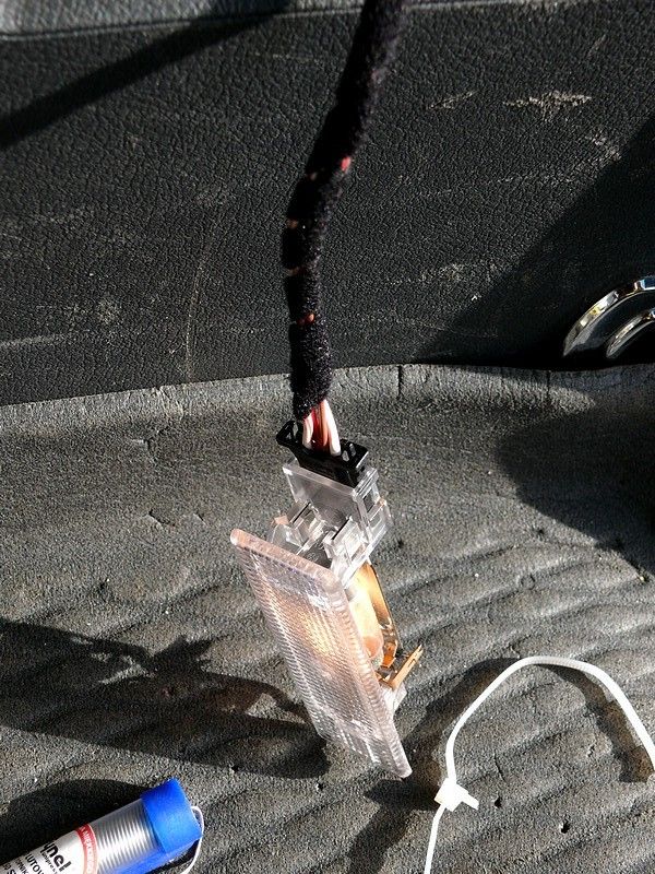

Ciągniemy kablem po podsufitce ułatwiając sobie przeciąganie pilotem i podłączamy się pod lampkę bagażnika.

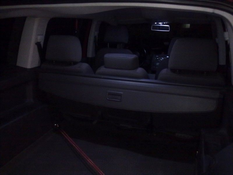

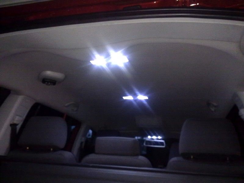

No i voila,świeci :oki:

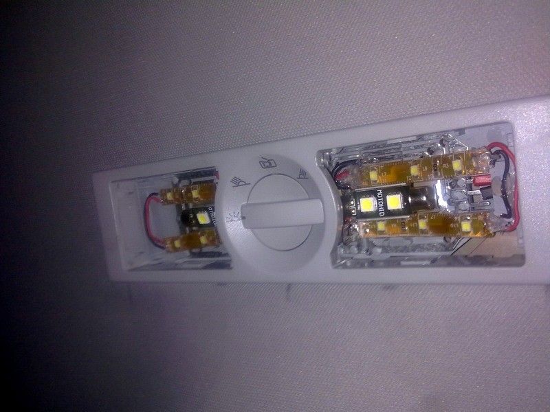

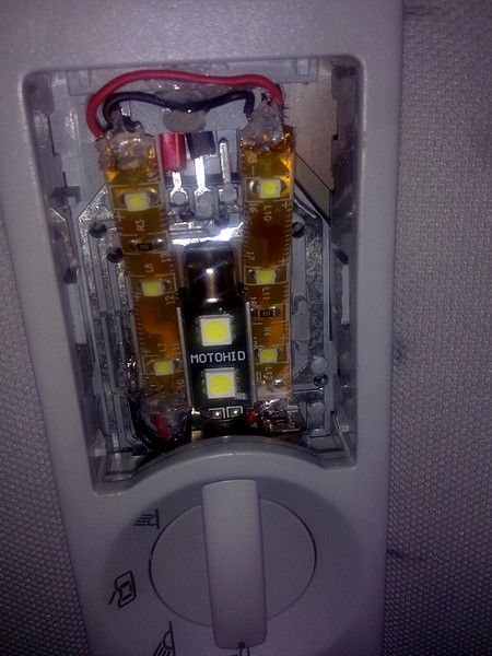

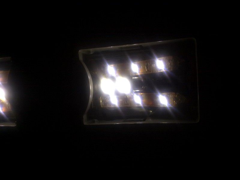

W domu wpadłem na dość niekonwencjonalny pomysł i takie są tego efekty :brawa:

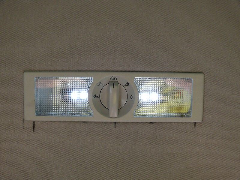

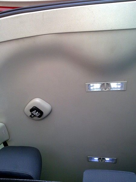

Muti, na przedostatnim zdjęciu widać jak w podsufitce świecą się wszystkie 3 lampki (I rząd, II rząd i bagażnik) rozumiem, że lampka bagażnika włącza się tylko gdy jest otwarty bagażnik (na drzwi nie reaguje), a zdjęcie wykonałeś po to by pokazać jak świecą wszystkie 3 lampki, tak?
rock4 pisze:Muti, na przedostatnim zdjęciu widać jak w podsufitce świecą się wszystkie 3 lampki (I rząd, II rząd i bagażnik) rozumiem, że lampka bagażnika włącza się tylko gdy jest otwarty bagażnik (na drzwi nie reaguje), a zdjęcie wykonałeś po to by pokazać jak świecą wszystkie 3 lampki, tak?
Dokładnie tak ;) Jak otworzysz drzwi świeci się tylko środek. Jak otworzysz sam bagażnik to świeci się wszystko-bagażnik+środek-tak zakodowałem w bordnetzu ;)

jeżu pisze: Koniecznie bo kilka centów bliżej i by się obyło bez cięcia...
To nie do końca takie proste,ze przesuniesz i już,bo wtedy nie będzie Ci świeciła do bagażnika tylko w rolete..Ja mam zrobione dokładnie tam gdzie 1T3.
