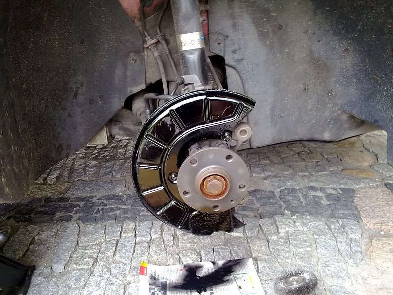

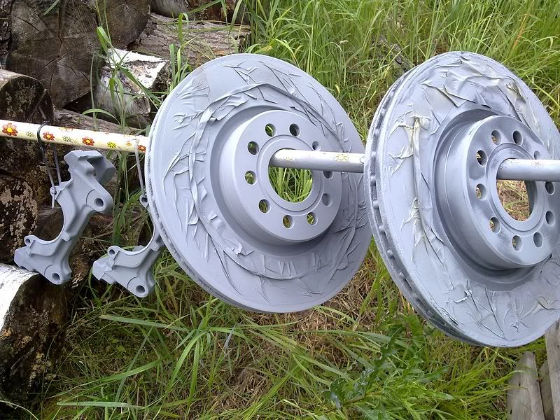

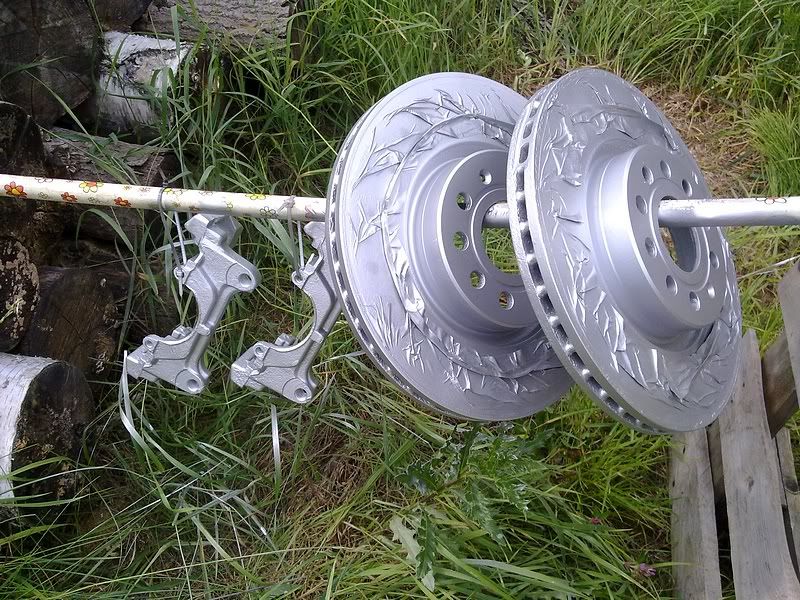

Przygotowania w moim przypadku w związku z tymczasowymi tarczami ;) Oczyszczanie,malowanie.

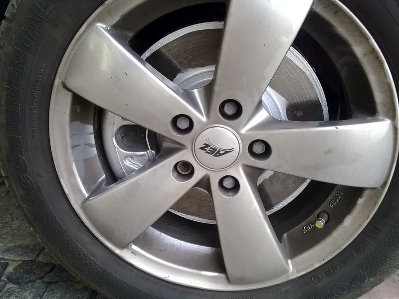

Zdejmujemy koło-to każdy umie :lol:

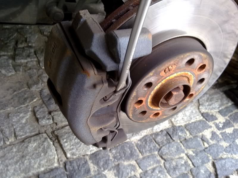

Zdejmujemy sprężynę

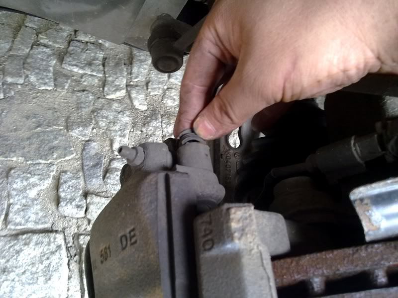

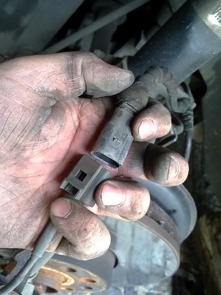

Rozłączamy czujnik-ściskamy wtyczki,naciskamy przycisk,rozłączamy ;)

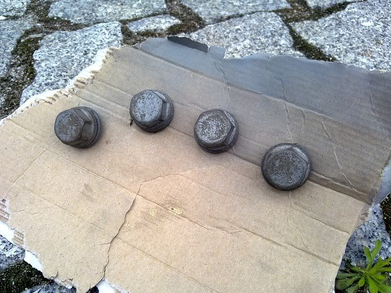

Zdejmujemy kapselki plastikowe włożone w gumę

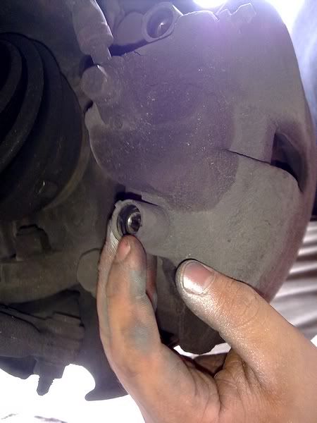

Znajdują się tam śruby na imbus 7

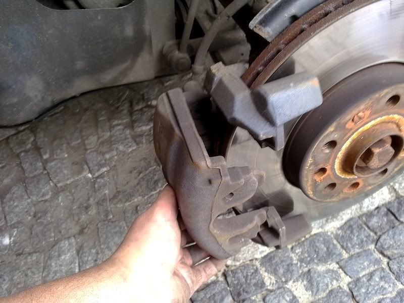

Odkręcamy je i zacisk jest już luźny. Trzeba przyłożyć w niego kilka razy młotkiem gumowym,żeby się wzruszył i wyciągać go z jarzma.

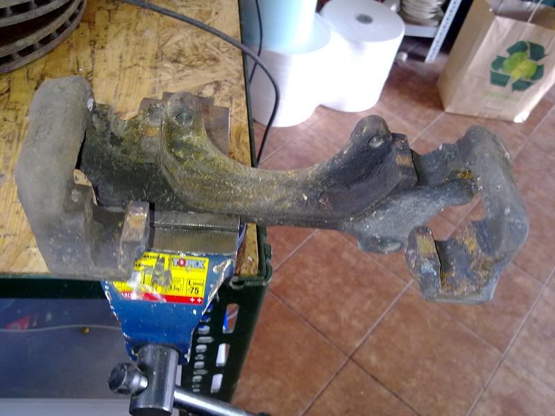

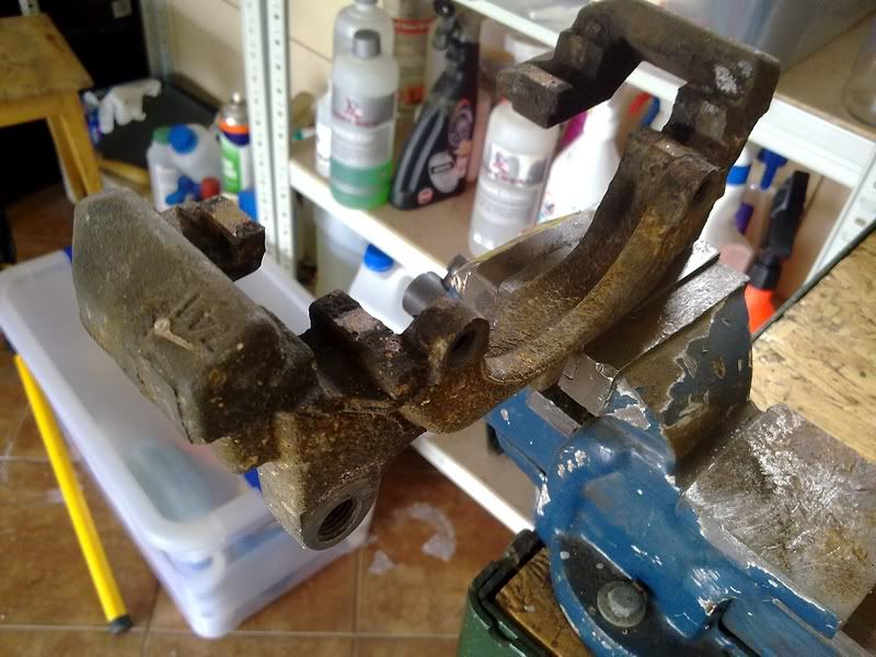

Odkręcamy z tyłu 2 śruby kluczem 21 mocujące jarzmo i wyjmujemy je.
Odkręcamy śrubę mocująca tarczę.Uderzamy kilkakrotnie mocno młotkiem gumowym w tarcze i powinna zejść.

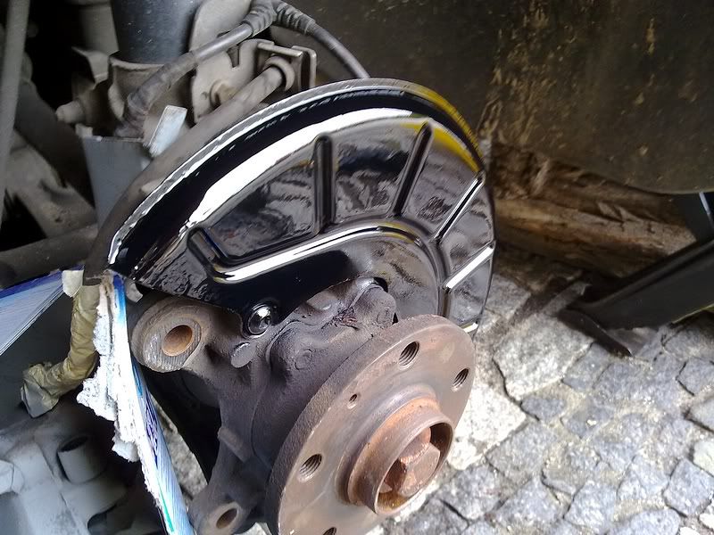

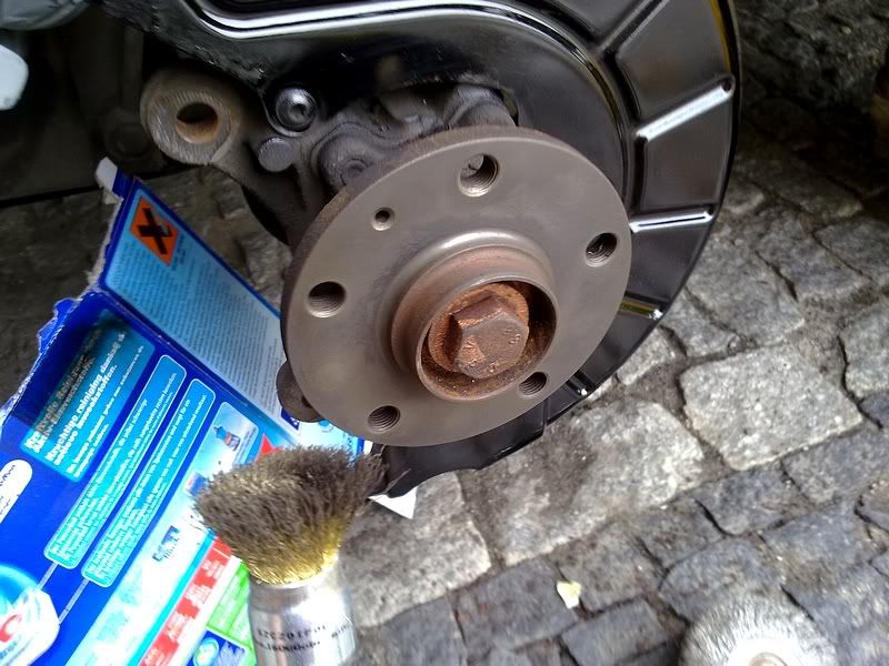

Odtłuszczamy i oczyszczamy bardzo dokładnie piastę miękką szczotką miedzianą,a następnie smarujemy ją bardzo cieniutko(tylko zwilżyć praktycznie) smarem-ja zastosowałem ten do tłoczków,cylinderków.

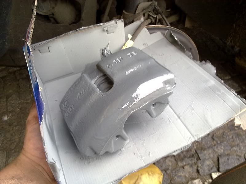

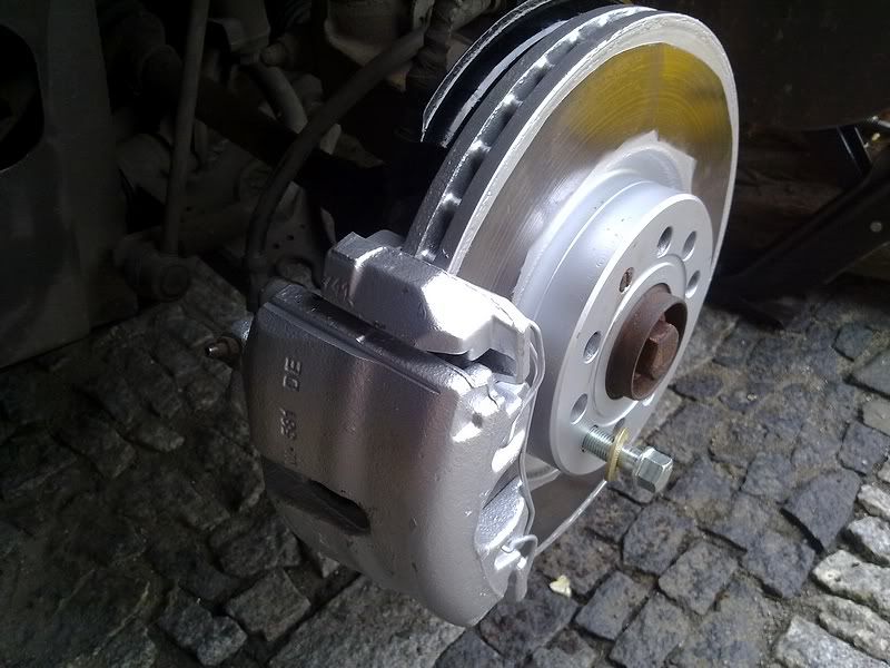

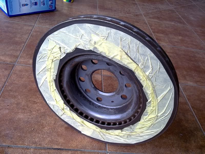

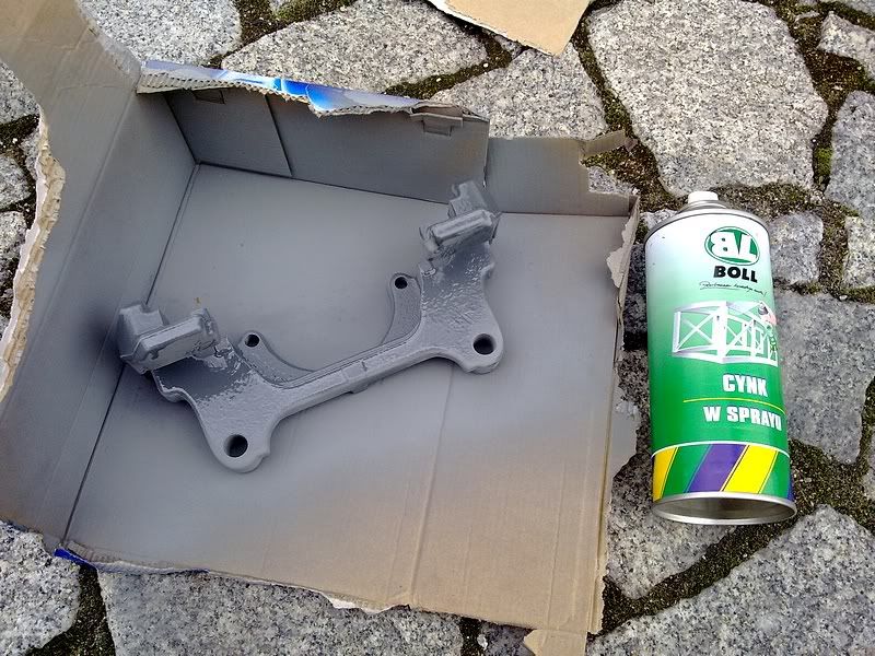

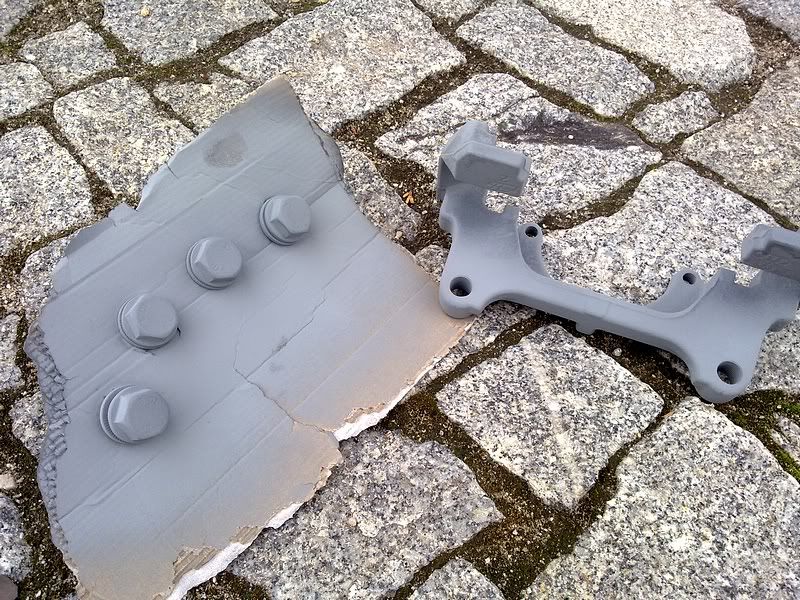

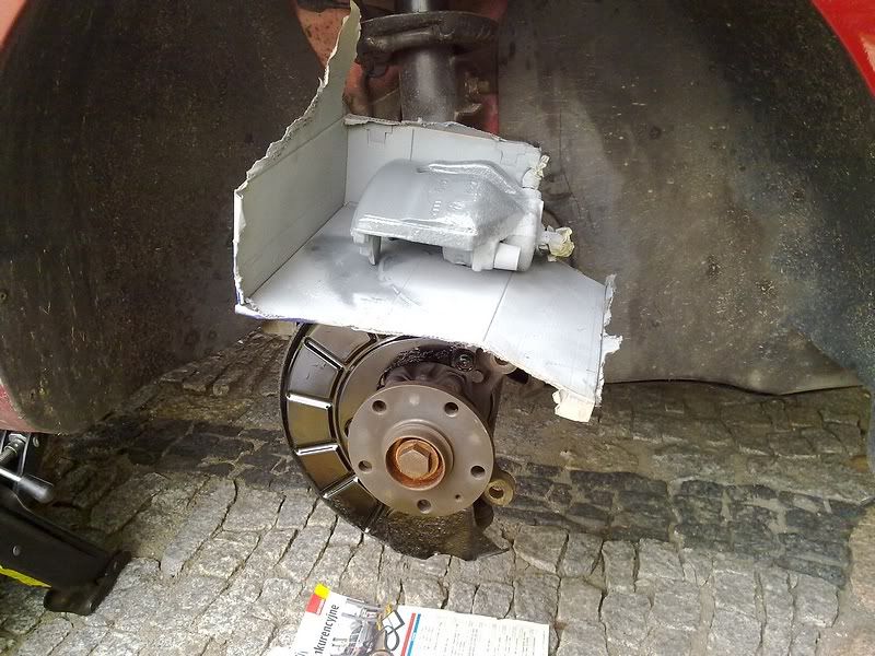

Malowanie zacisków i osłon tarcz-2 warstwy cynku i 3 warstwy koloru.
Zakładamy tarcze załapując lekko śrubę trzymającą.

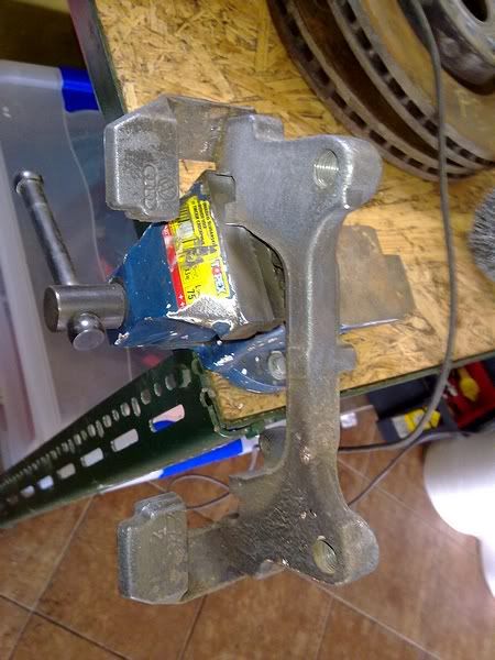

Zakładamy nowe jarzmo.
Wciskamy tłoczki np.dwoma trzonkami młotków.

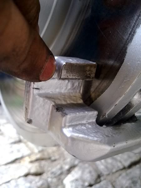

Oczyszczamy bardzo dokładnie drobnym papierem ścierny te miejsca po których pracuje klocek.

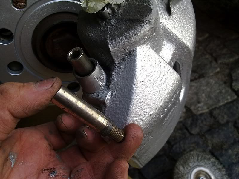

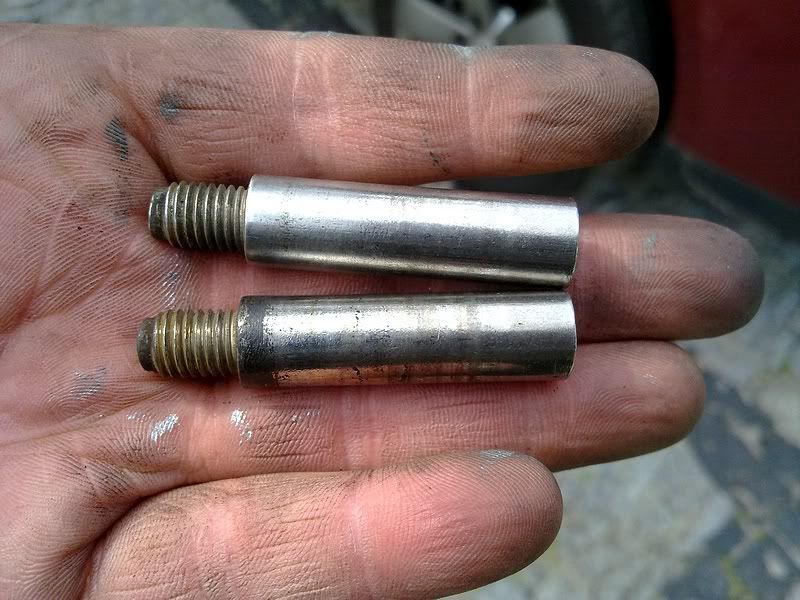

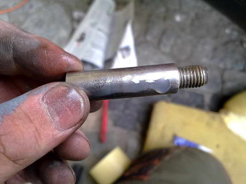

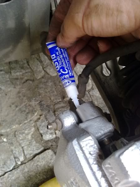

Bardzo ważne jest oczyścić śruby na których pracuje zacisk naprawdę bardzo drobnym papierem,a następnie przesmarować je smarem do tłoczków.
Na górze oczyszczona,na dole jeszcze nie.
Można dać jeszcze ciutkę tego smaru pod tą gumę z kapselkiem
Wkładamy klocki,zakładamy zacisk,przykręcamy wcześniej oczyszczone śruby,podłączamy czujnik,zakładamy kapselki,zakładamy sprężynę.
Kilka razy naciskamy na hamulec,aby klocki się zbliżyły.
Dokręcamy śrubę na tarczy.

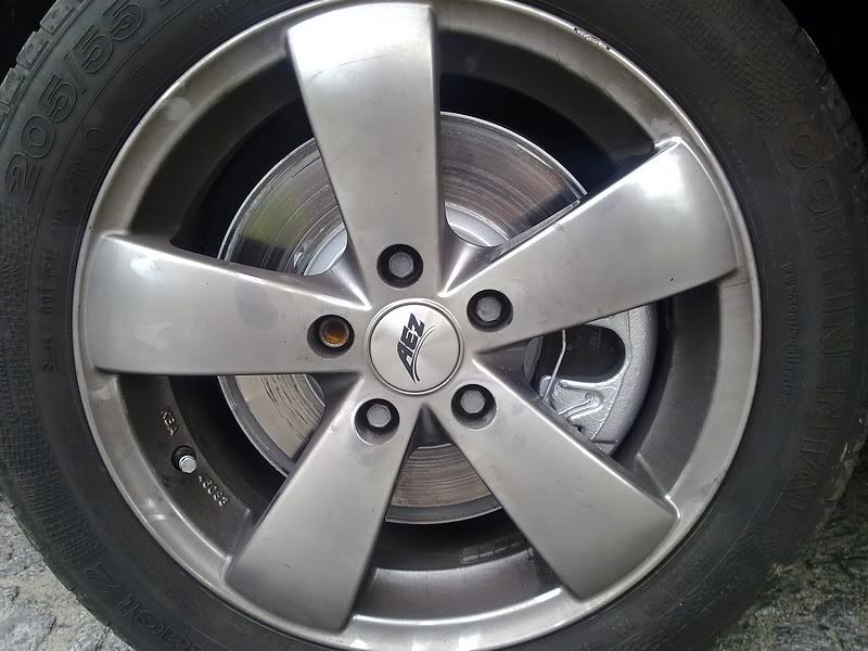

Zakładamy koło i przez około 200km ostrożnie obchodzimy się z hamulcami,żeby nie zeszklić klocka.

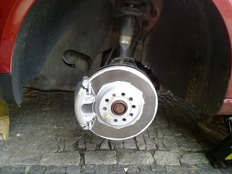

EFEKTY

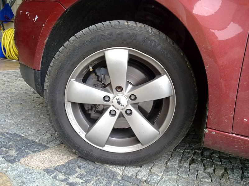

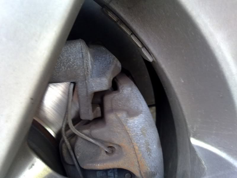

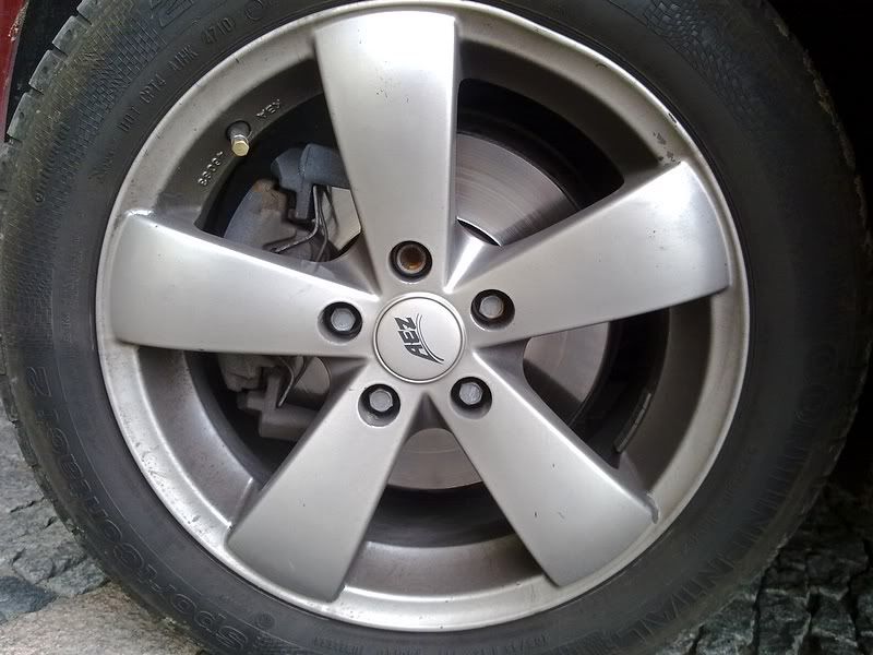

PRZED:

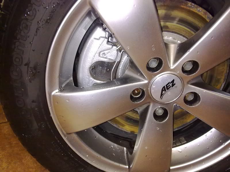

PO:

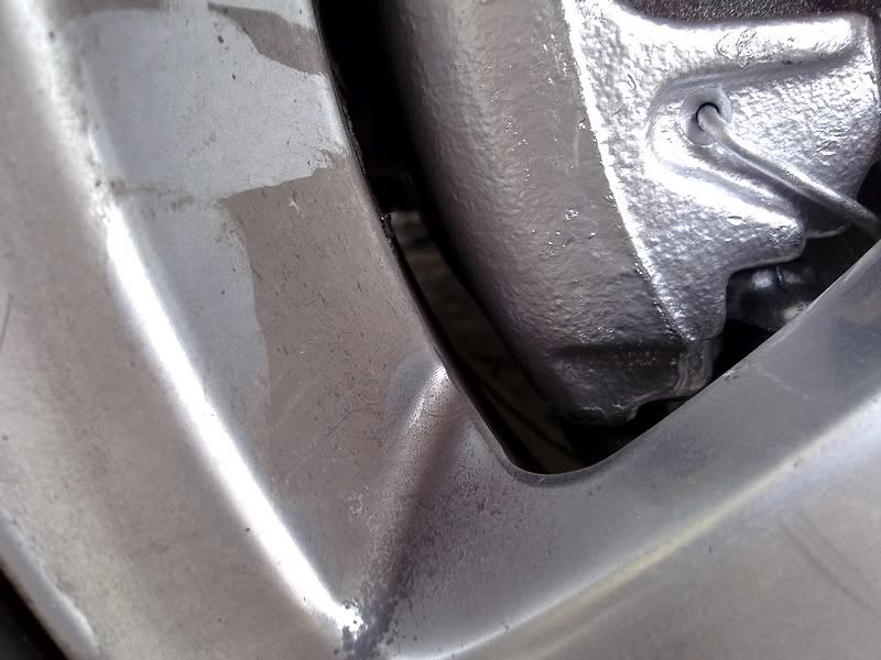

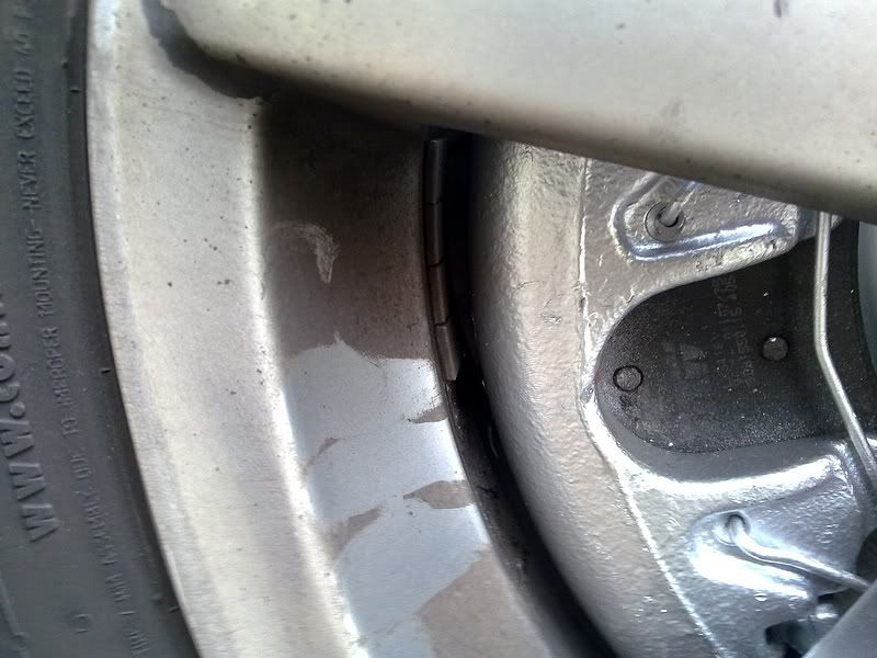

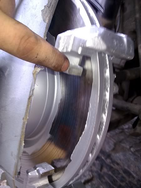

Odległość zacisku od odważników to jakieś 3mm :super:

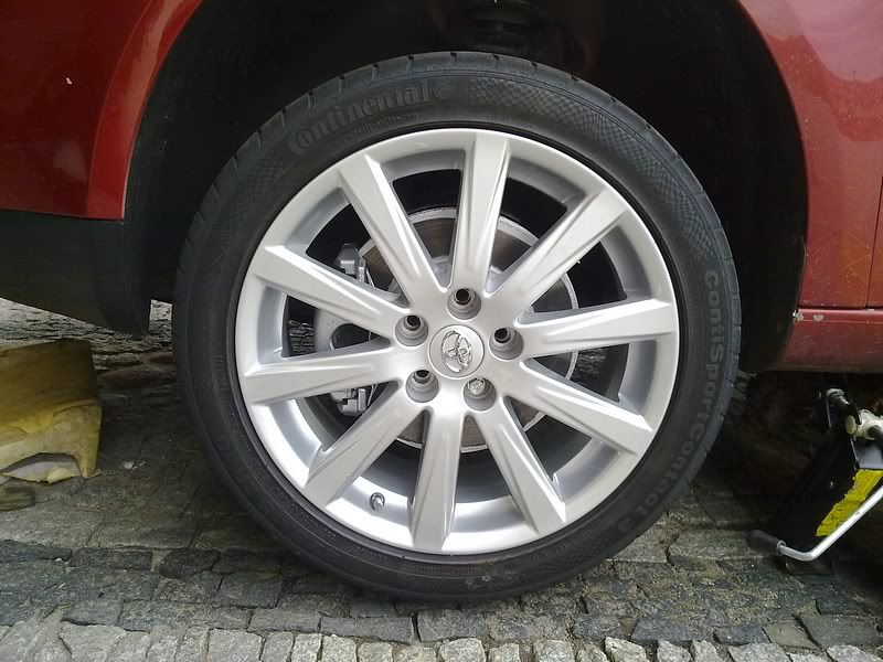

PRZED
PO

A malowanie tarcz kumpel mi odradził- że niby się mocno nagrzewają i bez sensu to jest...

Jedna uwaga, zamiast młotkiem "wzruszać" zacisk, można spróbować opowiedzieć mu smutną historię i sam się wzruszy :haha:
PS. Felga widzę dostała strzała w rant...
No faktycznie, lekkie zagięcie jest :)
Turanek pisze:PS. Felga widzę dostała strzała w rant...
To jakieś 4lata temu mama zaatakowała dziurę i nie chciała się przyznać :lol: Ale na szczęście nic nie bije,daje się normalnie wyważyć..Tylko optyczne "zepsucie" :haha:

A na poważnie, to na pewno wykorzystam sposób na pomalowanie zacisków (ja początkowo chciałem na czerwono, żona na zielono (na szczęście był to z jej strony żart). Ostatecznie chyba stanie na żółtym bądź jak u Ciebie - szary). Tylko jak zwykle czas nie jest moim sprzymierzeńcem :(
1 pytanie do powyższego manuala: puszka cynku, którą miałeś starczy na pomalowanie kilkukrotne wszystkich zacisków?
rock4 pisze: 1 pytanie do powyższego manuala: puszka cynku, którą miałeś starczy na pomalowanie kilkukrotne wszystkich zacisków?
Spokojnie ;)

No widzę,że już wymieniłeś na większe :brawa: ta mała przerwa pomiędzy odważnikiem a zaciskiem to raczej na felgach 16" ?
Touran był i się zmył :)
marcin975 pisze:ta mała przerwa pomiędzy odważnikiem a zaciskiem to raczej na felgach 16" ?
Taak :) na jednym zdjeciu jest przymierzona 18" juz z 312mm i wtedy tarcza wydaje się malutka ;)
