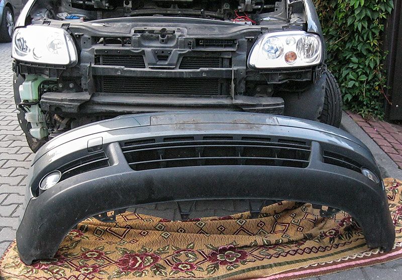

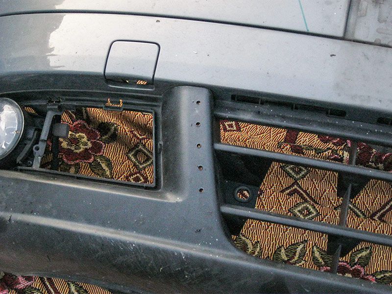

Zaczynamy od zdjęcia zderzaka, do odkręcenia kilka wkrętów Torx 25 w nadkolach oraz od spodu zderzaka, 6 śrub Torx 30 w okolicach "grilla", jeśli jesteś ciekaw gdzie dokładnie to więcej zobaczysz w moim manualu odnośnie przeróbki Webasto http://touranklub.pl/forum/viewtopic.php?t=28
Przymiarka szablonu, wszystko gra :), plama to ślad po zmoczeniu bo jak robiłem zdjęcia to troszkę wiało :)
Tutaj pokazałem jak to wypadnie od środka

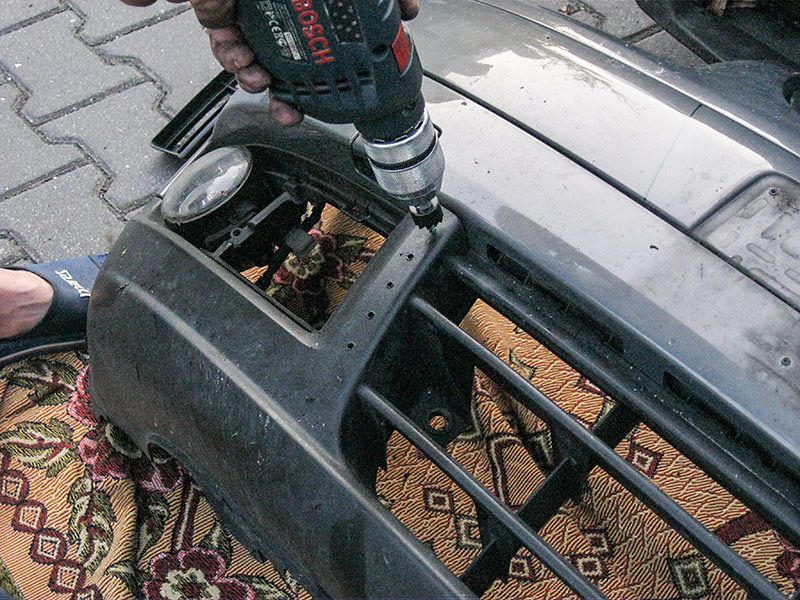

Ostrym szpikulcem zaznacz miejsce do wiercenia

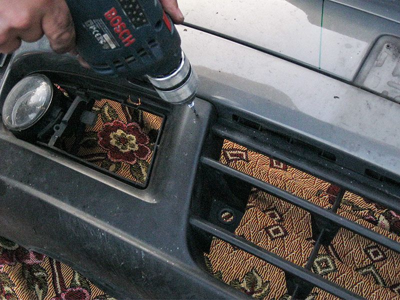

Następnie zdejmij otwornicę i nawierć samym pilotem zderzak, jeśli nie zdejmiesz otwornicy to są duże szanse że wpadnie ci pilot po przewierceniu i zarysujesz otwornicą zderzak !!!
Zderzak po nawierceniu pilotem
Wiercenie otwornicą

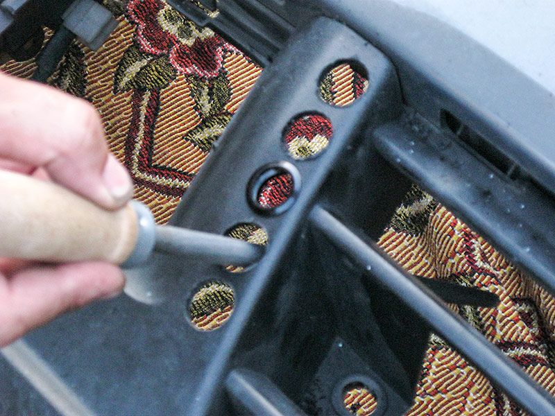

Delikatna obróbka pilnikiem okrągłym

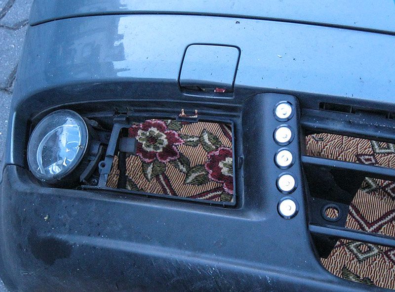

Wciśnięte kołnierze w zderzak

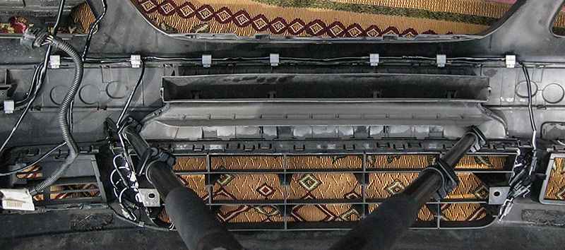

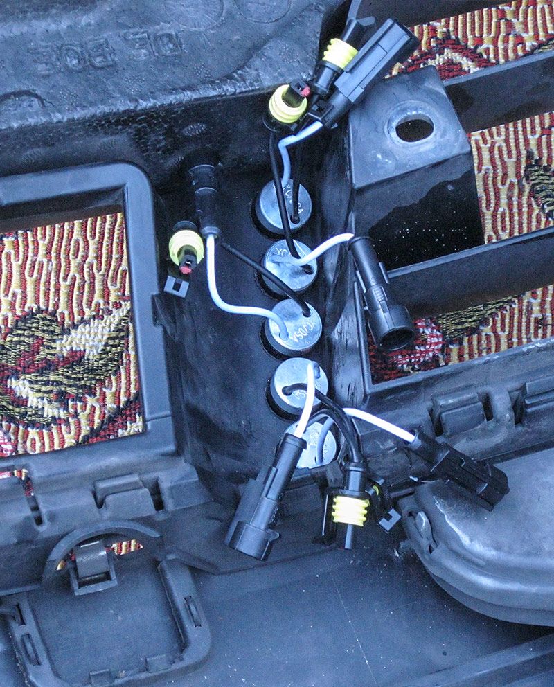

Włożone soczewki rozpraszające oraz wkręcone diody w kołnierze, widok od tyłu
Skręcone diody, widok od przodu
Przewody dołączyłem do przewodów od halogenów, jeśli nie masz halogenów użyj np. kleju na gorąco aby ustalić przebieg okablowania

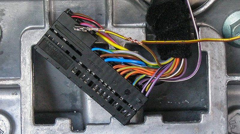

W Bordnetzu z wtyczki A/7 wziąłem +12V na przednie lewe światło postojowe, oczywiście nie zapomnij zaizolować miejsca połaczenia taśmą izolacyjną :)
Z licznika pobrałem sygnał z włącznika lampki zaciągniętego hamulca ręcznego, pin T/6 kolor brązowo/żółty BR/GE (wykorzystam go później do automatycznego gaszenia DRL gdy zaciągnięty ręczny)

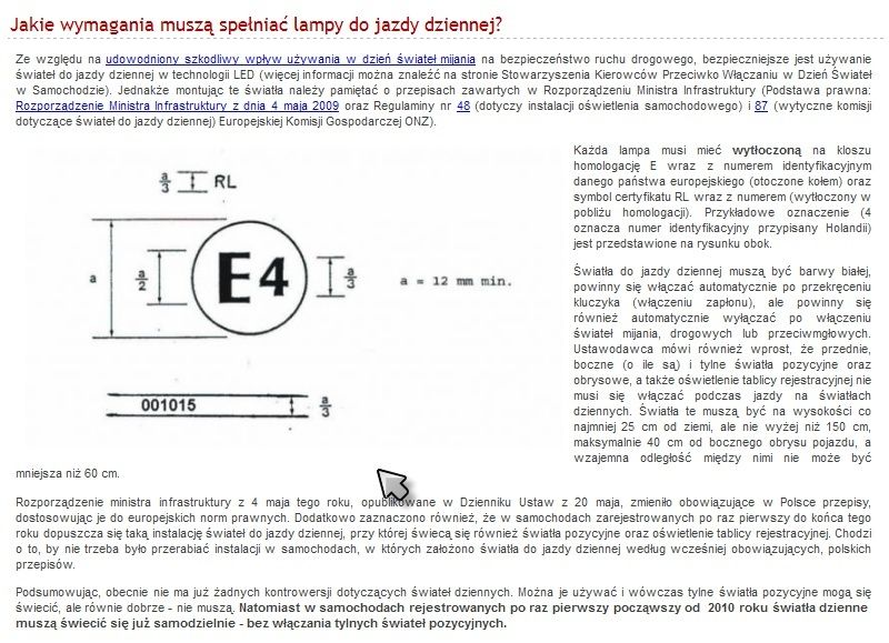

Regulacje unijne m.in. dotyczące gaszenia DRL na ręcznym - http://www.unece.org/fileadmin/DAM/tran ... r48r6e.pdf, strona 73, punkt 6.19.7.1
"6.19.7.1. The daytime running lamps shall be switched ON automatically when the device
which starts and/or stops the engine is in a position which makes it possible for
the engine to operate. However, daytime running lamps may remain OFF while
the automatic transmission control is in the park or neutral position, while the
parking brake is applied
or after the propulsion system is activated but the vehicle
was not set in motion for the first time.
The daytime running lamps shall switch OFF automatically when the front fog
lamps or headlamps are switched ON, except when the latter are used to give
intermittent luminous warnings at short intervals. 14/
Furthermore, the lamps referred to in paragraph 5.11. are not switched ON when
the daytime running lamps are switched ON."
Dokładamy przekaźnik, styki przekaźnika połącz w następujący sposób:
30 - zasilanie np. z bezpiecznika SC1
85 - zasilanie np. z bezpiecznika SC1 (najprościej zwieramy ze stykiem 30)
86 - masa z licznika z pinu 6, zadziała po zaciągnięciu ręcznego
87 - nie podłączony
87a - przewód czerwony zasilający moduł DRL

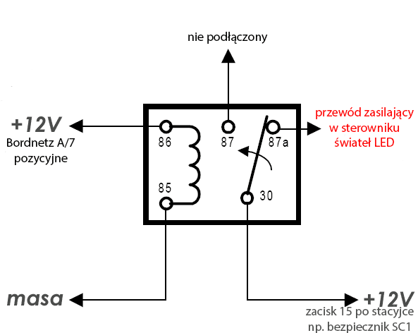

Gdybyście jednak napotkali w swoich montażach taki problem to należy podłączyć dowolny przekaźnik samochodowy zwierno-rozwierny np. P561 (koszt kilku złotych)
Styki przekaźnika połącz w następujący sposób:
85 - masa
86 - sygnał z postojówek, u mnie z Bordnetza A/7
87 - nie podłączony
Przy takim montażu przewód niebieski modułu sterownika DRL pozostawiasz nie podłączony, przewód czarny sterownika DRL łączysz do masy pojazdu.

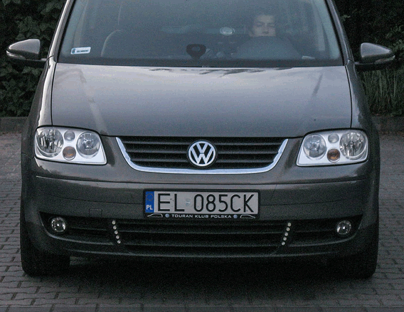

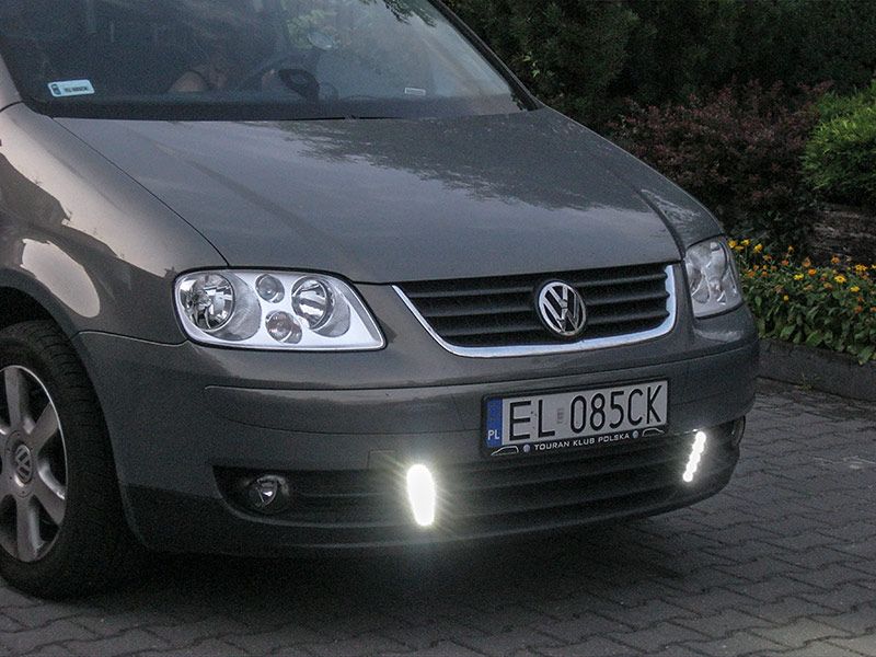

Światła dzienne w całej okazałości, zwróć uwagę na zdynamizowanie sylwetki auta oraz na zgodność linii świateł z przetłoczeniami na masce :)
Zdjęcie z dużego kąta bocznego, widać jak doskonale radzą sobie soczewki rozpraszające :)

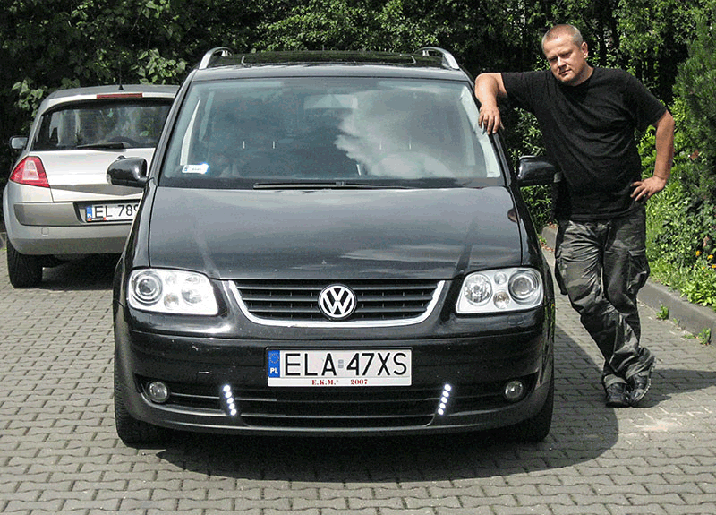

Dzisiaj tj. 13 lipca 2012 w piątek (że się nie bał skubany :D) podjechał CzarnaInez i popełniliśmy u niego ten sam projekt. Kolega miał ksenony więc zdjęcie porównawcze z zapalonymi ksenonami.
Ostatnio podjechał "baron1" i zażyczył sobie montaż LEDów jarry's Style w polifcie. Nie wypadało odmówić ;), efekt widoczny na animacji. Nie wiem czy nie lepiej nawet wygląda niż w 1T1.

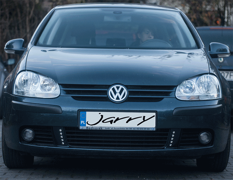

Dziś tj. 23.10.2013 w końcu zrobiłem DRLe w nowym naszym nabytku rodzinnym tj. VW Golf V
Zrobiłem zasilanie na przekaźniku z odłączaniem gdy jest zaciągnięty hamulec ręczny, efekt końcowy bardzo mi się podoba :)

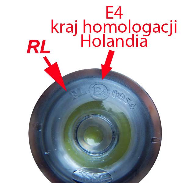

Oznaczenia homologacyjne są oczywiście na każdej soczewce
Rzut oka na przepisy

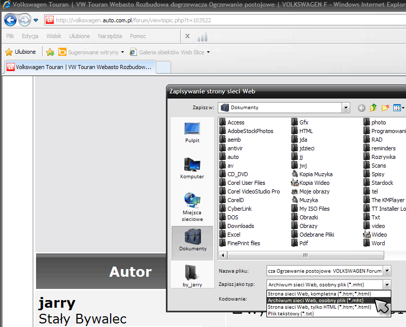

Jak zrobić sobie łatwo zrzut tego manuala lub innych stron WWW?
Często możesz chcieć zrobić sobie zrzut strony aby móc ją przeglądać szczególnie w momencie gdy jest brak internetu. Na przykład robisz coś w aucie przy pomocy VCDSa i masz internet wyłączony lub jesteś poza zasięgiem a chciałbyś coś doczytać z mojego lub innego manuala.
Najprościej jest zapisać stronę WWW w postaci jednego zarchiwizowanego pliku wraz ze zdjęciami.
Do Firefoxa trzeba doinstalować wtyczkę np. Mozilla Archive Format i z menu Plik wybrać opcję Zapisz jako "MAFF".
W Internet Explorerze wybierasz opcję Zapisz jako... "MHT".
Później już możesz łatwo przenosić i przeglądać w ten sposób zapisane strony bez połączenia z internetem.
