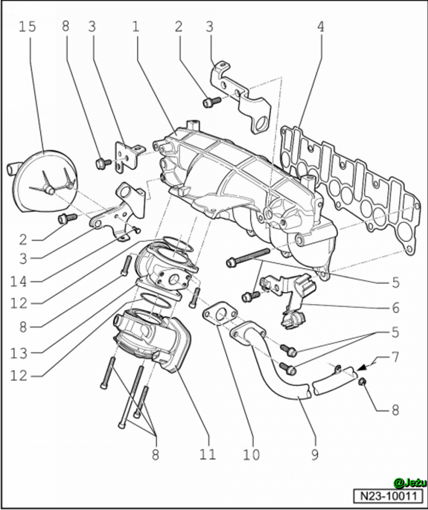

Oring pomiędzy zaworem egr a kolektorem ssącym: N90927302 (62x3)
Oring pomiędzy zaworem egr a klapą gaszącą: N90978701 (55x2,5)
Uszczelka pomiędzy zaworem egr a rurką łączącą z chłodnicą recyrkulacji spalin: 069131547D

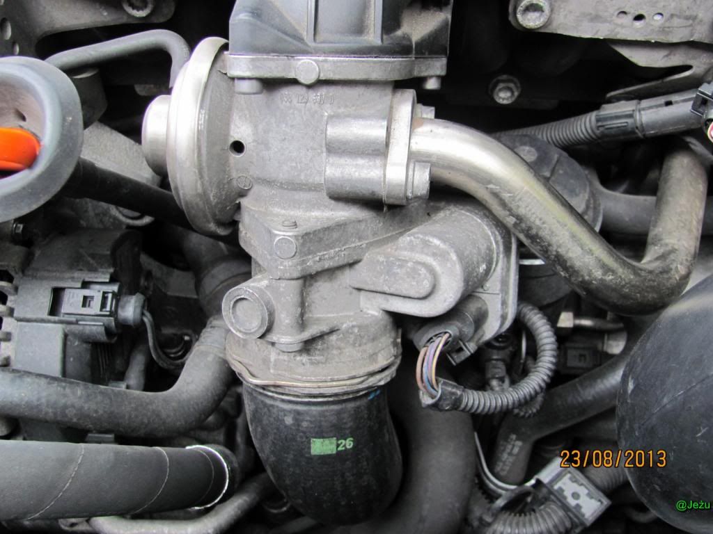

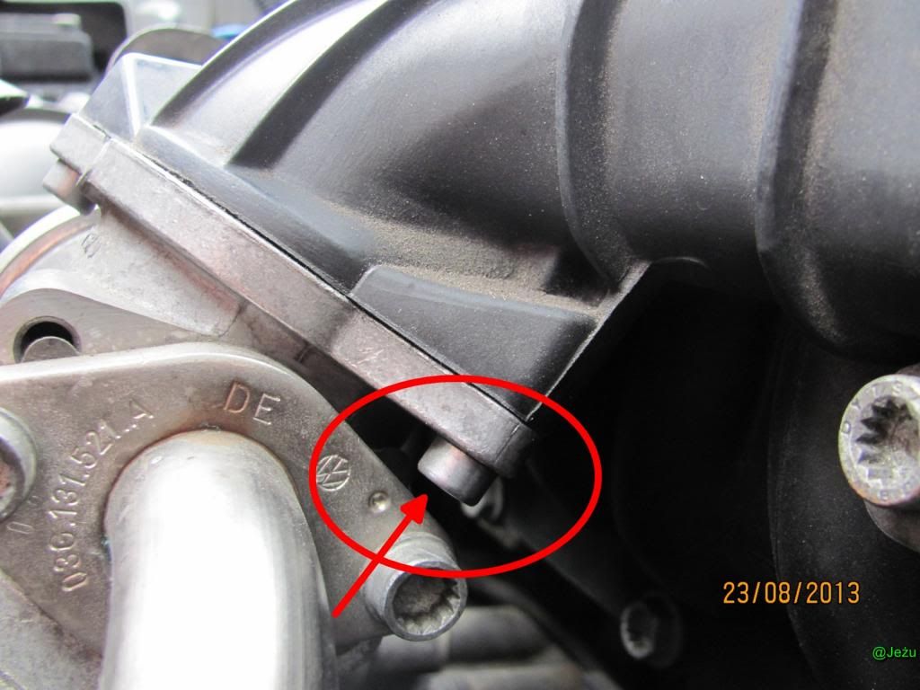

Obrazek :arrow: Zaczynamy od ściągnięcia plastikowej pokrywy silnika. Obrazek :arrow: Oto nasz „pacjent”.

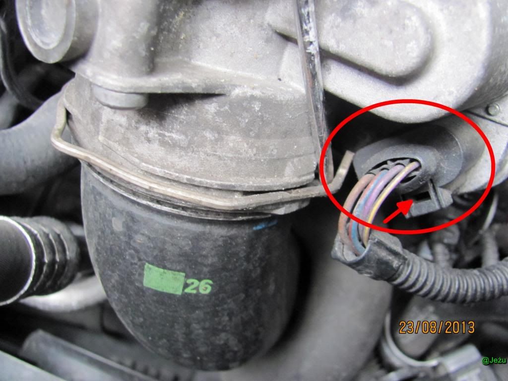

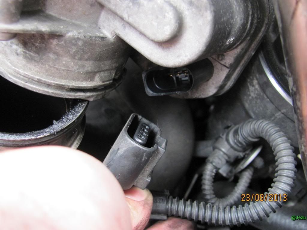

Obrazek :arrow: Odpinamy kostkę od klapy gaszącej.

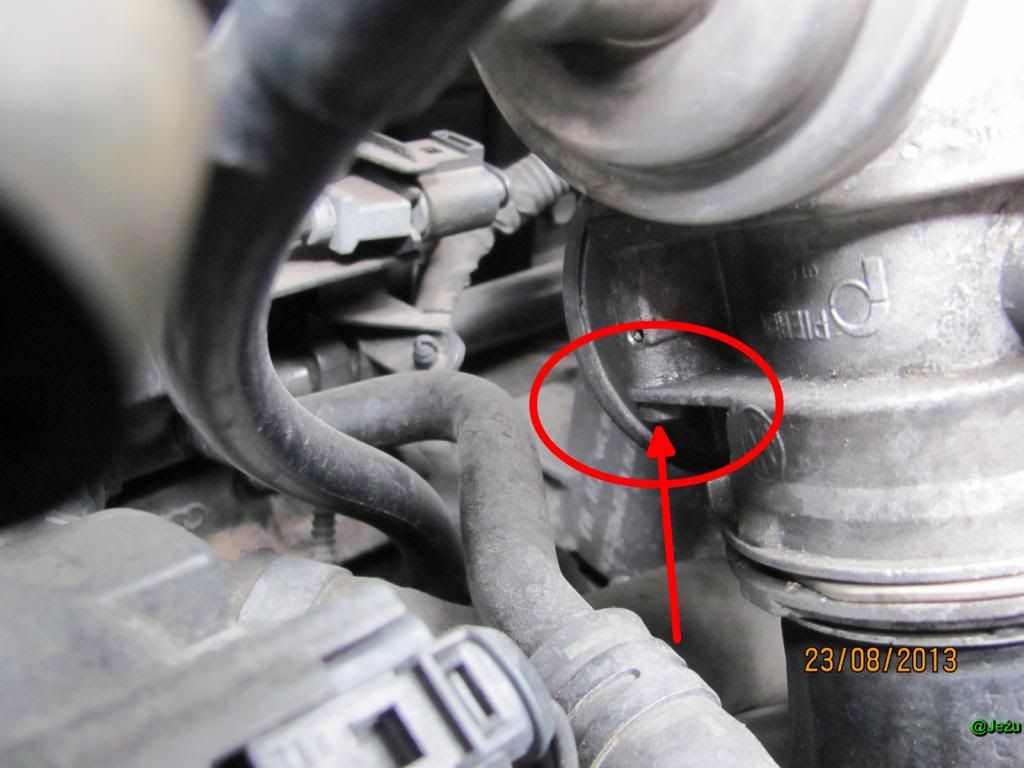

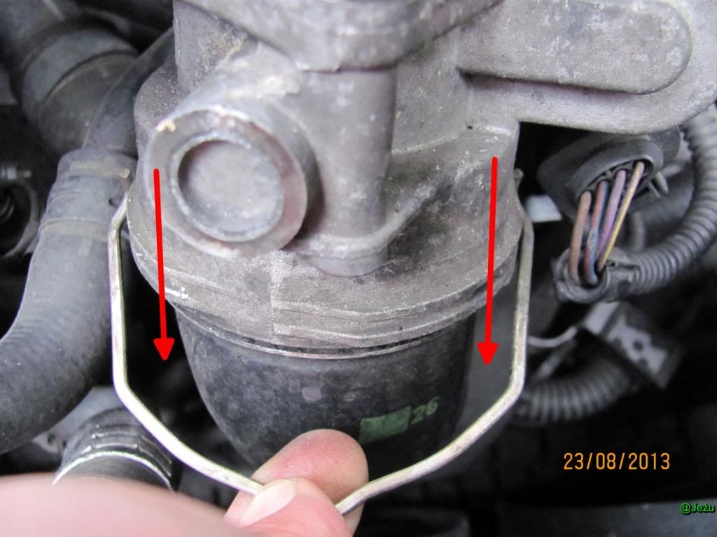

:arrow: Ściągamy zabezpieczenie i odciągamy lekko w dół przewód IC.
Obrazek :arrow: Ściągamy także przewód podciśnienia z zaworu Egr.

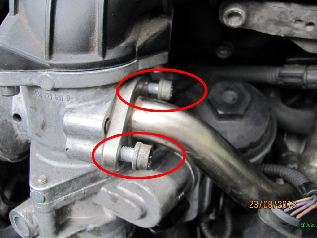

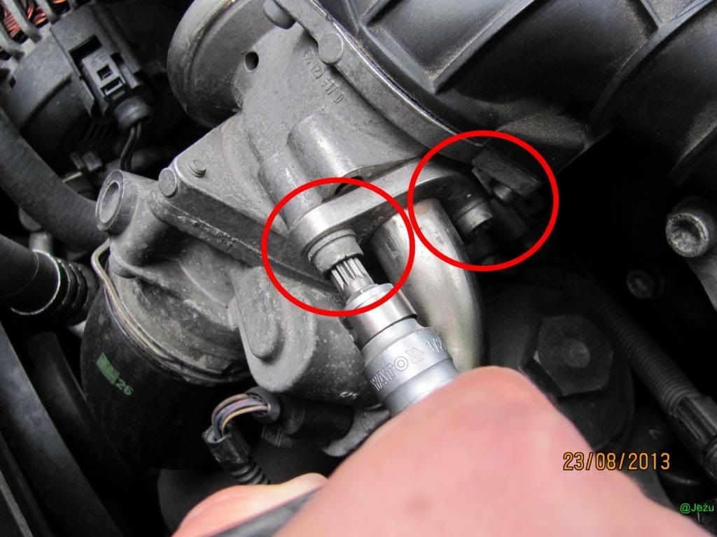

Obrazek :arrow: Odkręcamy dwie śrubki od rury biegnącej do chłodnicy recyrkulacji spalin (spline).

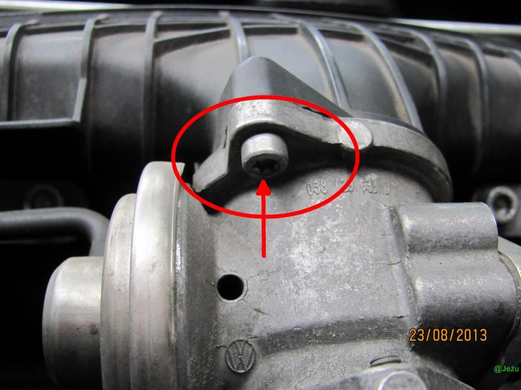

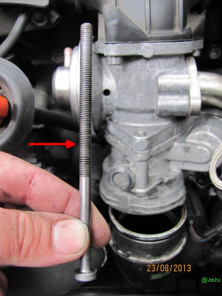

:arrow: Odkręcamy dwie „krótsze” śrubki mocujące zawór Egr do kolektora ssącego oraz jedną „dłuższą”, do której jest nieco utrudniony dostęp (torx).

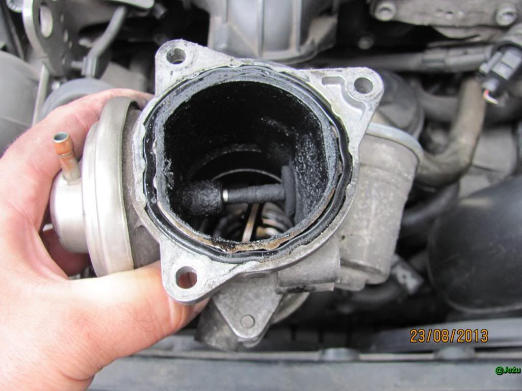

:arrow: Nasi „pacjenci” wymontowani.

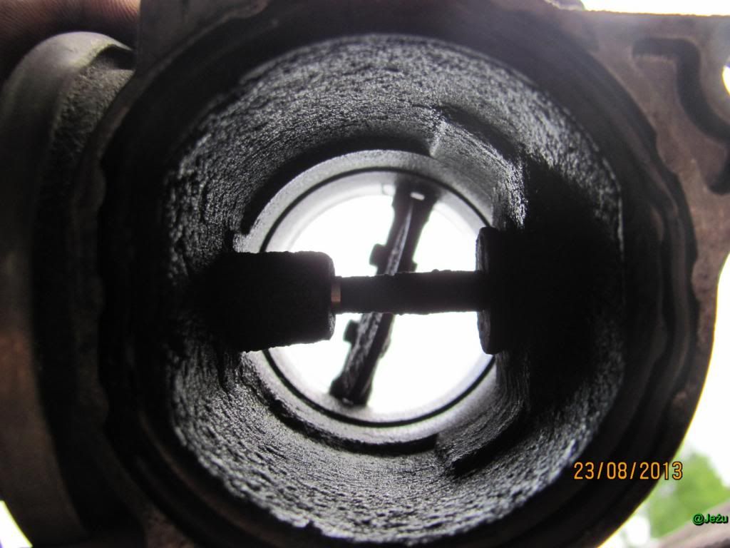

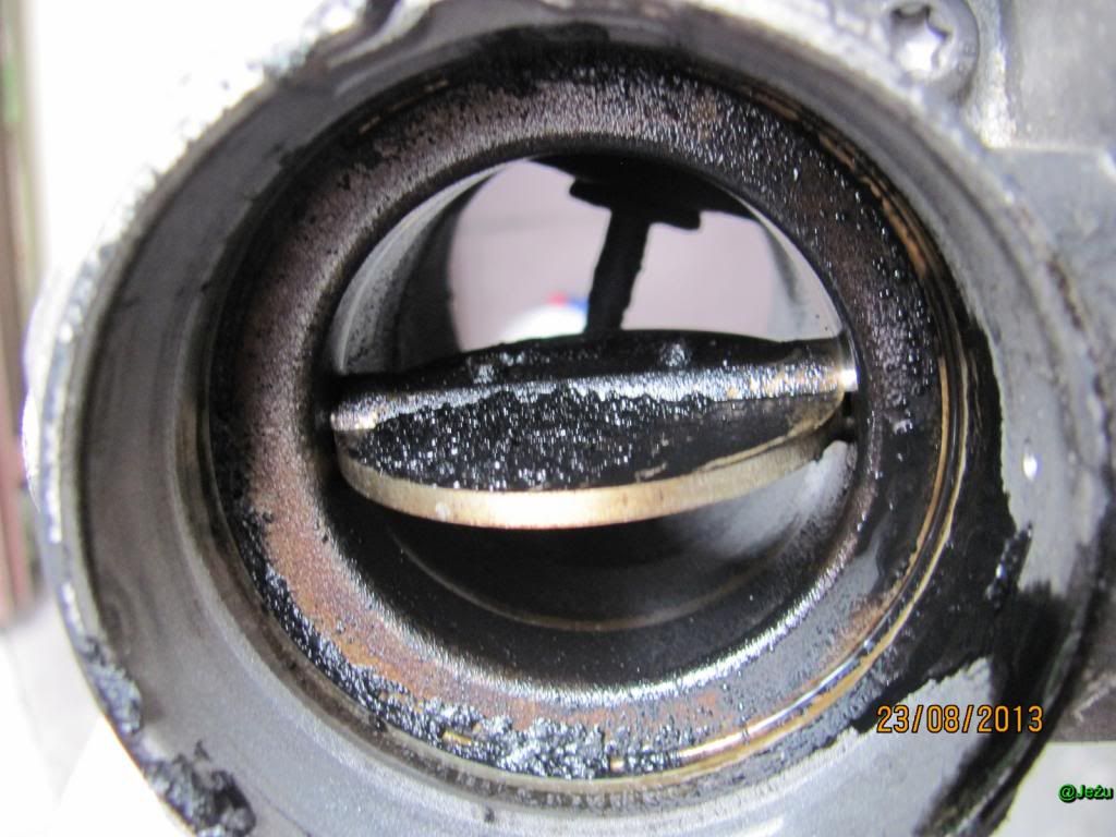

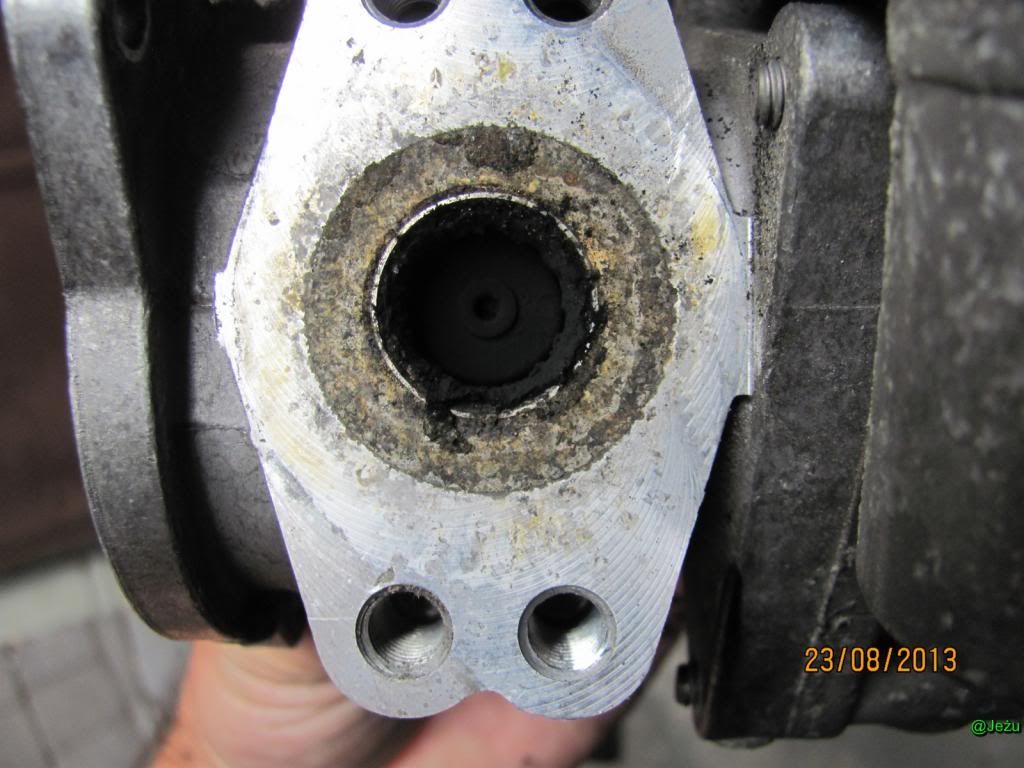

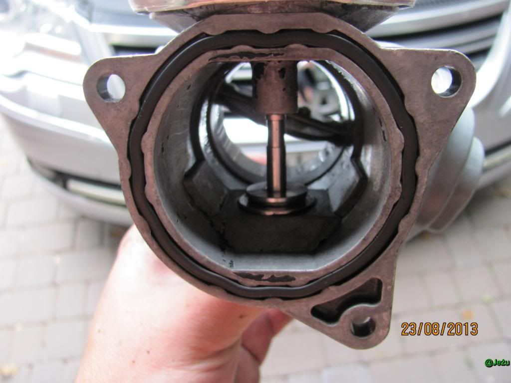

Obrazek :arrow: Zabieramy się za dokładne wyczyszczenie zaworu Egr oraz klapy gaszącej.
Można się pokusić o rozdzielenie tych elementów, ale do porządnego wyczyszczenia nie jest to konieczne.
