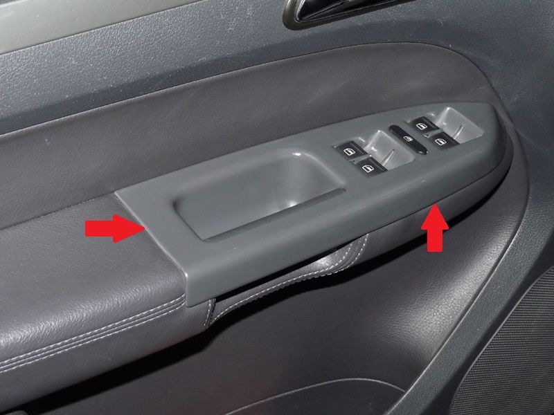

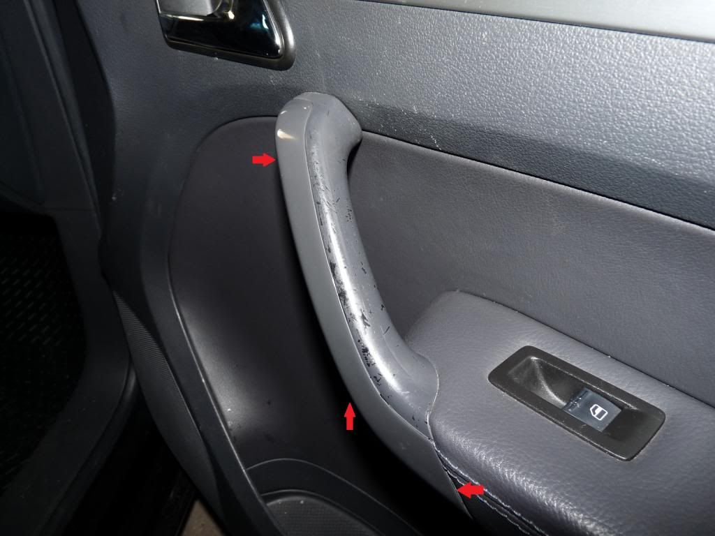

1. Demontaż uchwytów. Lewy uchwyt od kierowcy demontujemy podważając uchwyt do góry np. szerokim śrubokrętem. Uchwyt ten trzyma się na 4 wciskach podobnych jak przy ramce od radia. Przy montażu można posmarować wciski np. kremem lub wazeliną.(Dokładny opis demontażu był już zamieszczany na forum)
Zaślepkę prawego uchwytu demontujemy podważając delikatnie ją płaską kartą bankomatową lub szerokim śrubokrętem.
Aby zdemontować drugą część uchwyty należy zdjąć prawą tapicerkę i odkręcić 3 śruby.

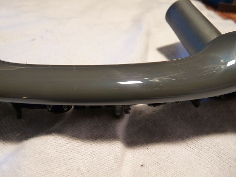

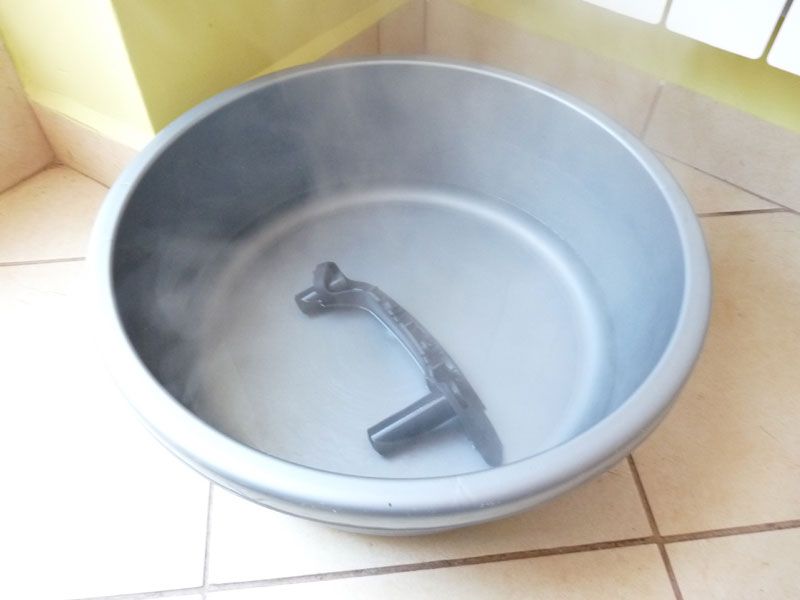

2. Zdemontowane uchwyty moczyłem ok. 10 minut w misce z wrząca wodą (nic się nie zdeformowało, wykrzywiło itd.). Obrazek
3. Następnie przy użyciu płyty CD zeskrobałem gumę znajdująca się na elementach plastikowych.(Bardzo łatwo schodziła po wymoczeniu w misce).

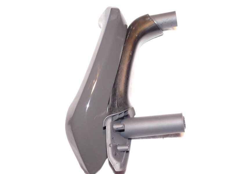

Dla porównania: Z lewej strony zaślepką po wstępnej polerce a po prawej uchwyt po całkowitym usunięciu gumy.

W trakcie usuwania (widać że pod spodem jest szary plastik)
Po całkowitym usunięciu podkładu

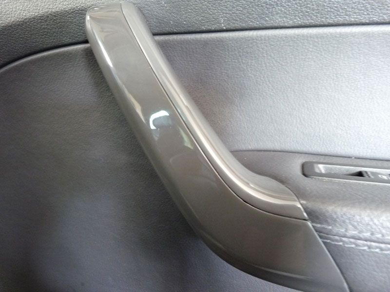

5. Po usunięciu całego czarnego podkładu, przy użyciu polerki mechanicznej i pasty Meguiars Ultimate Compound wypolerowałem uchwyty. Efekty widać poniżej.
Przed (sam uchwyt przymocowany do drzwi):
Po:
W przybliżeniu:
