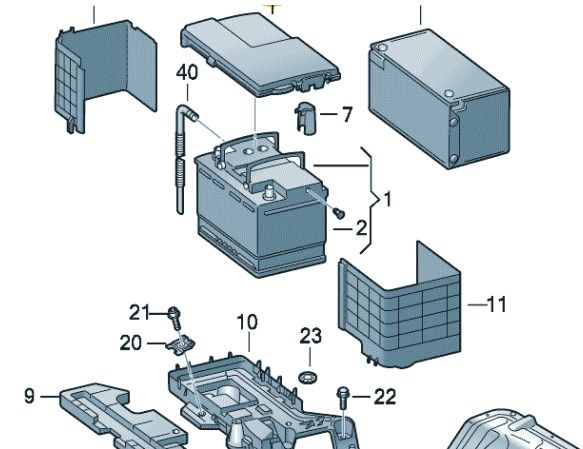

Przedstawiam manula zmiany osłony akumulatora ze szmacianej na plastikową z dekielkiem.
Dawca : Touran 1T1/1T2 (do 1T70400000), Golf V, Caddy, Passat B6 itp
Częśći: Osłony akumulatora (boczne) oraz dekiel górny (zazwyczaj sprzedawane razem z podstawa dolną ale jest ona taka sama w przypadku osłon plastikowej lub szmaty)
QQ :piwo: dla Ciebie za pomoc.
Numery:
Osłona boczna przednia: 1K0915335B pasuje też z koń C
Osłona boczna tylna: 1K0915336 pasuje też 3C0915336A
Dekiel górny: 1K0915443 pasuje też 3C0915443A
