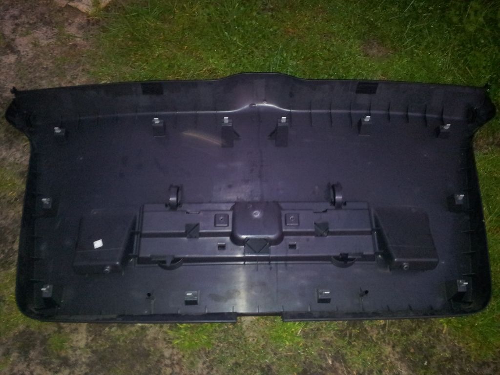

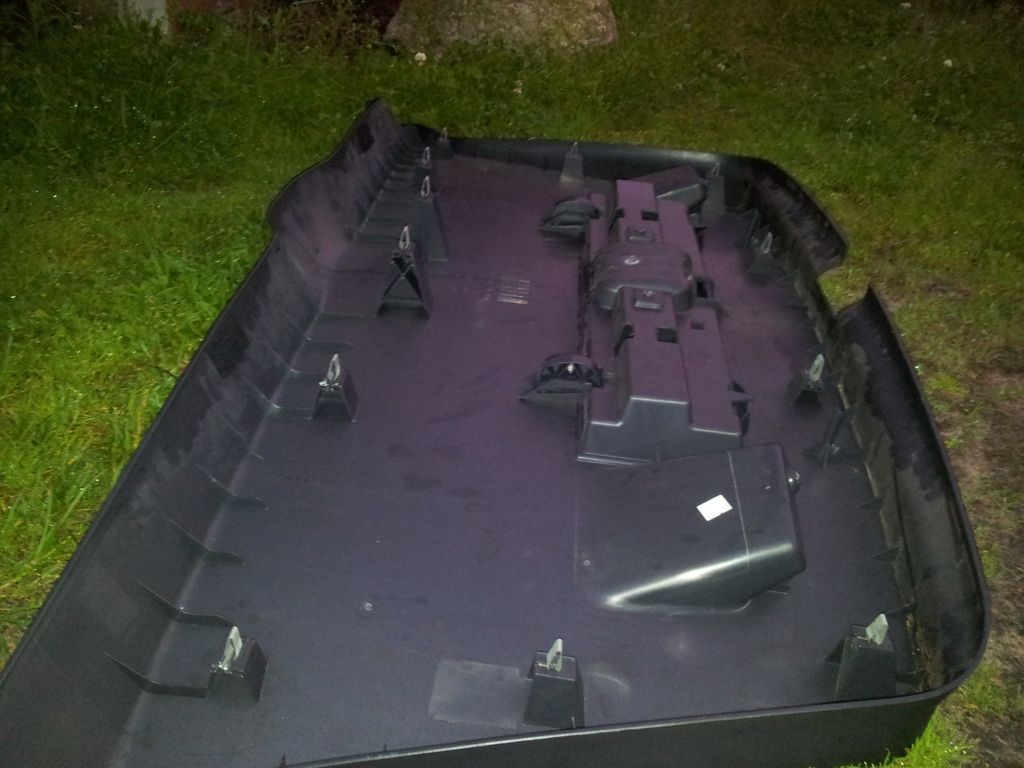

misiek8080 osłona klapy jest przykręcona 4 torxami, a później musisz ciągnąć(tam jest masa zatrzasków i przy pierwszym rozbieraniu naprawdę trudno jest je wyciągnąć)...

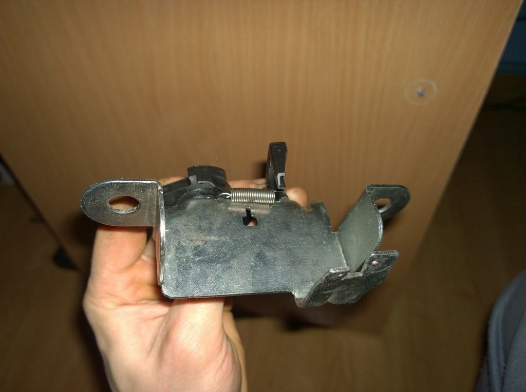

Jeśli to nie wina mikrostyków w klapie to rozbierz zamek i sprawdź cały mechanizm według mojego manuala:
[Manual] Naprawa zamka klapy
Myślę, że w Twoim wypadku winna będzie ta sprężynka:
Black Pearl by Grześ

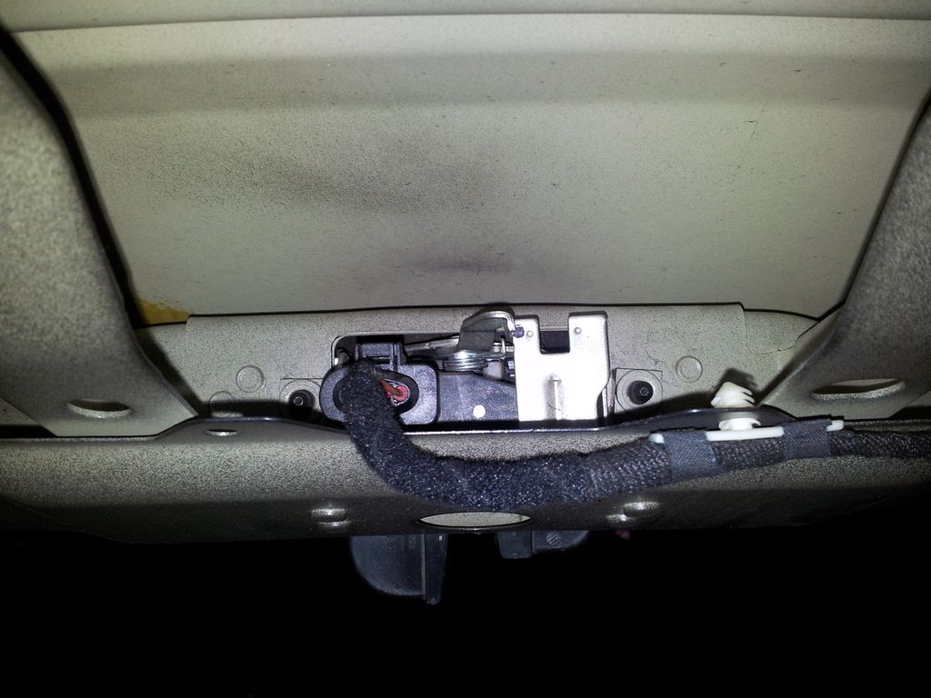

Tak to wygląda od środka:
Jak zdejmiesz osłonę to spróbuj wyjąć wtyczkę i zobacz czy też nie rygluje:

Dzięki Grześ za zdjęcia.
Udało mi się wyciągnąć zamek i rozebrać go. Wszytstko wygląda ok ale po użyciu klamki kiedy to silnik przesuwa mały biały element który zwalnia rygiel ( na pozycję otwartą ) ten element nie powraca i pozostawia rygiel w pozycji otwartej nie można zamknąc - zaryglować zamka. Można to zrobić ręcznie kręcąc zebatką ale w tedy sytuacja się powtarza po otwaricu z klamki. Nie wiem jak to dokładnie działa i jak to naprawić. W każdym razie w serwisie w Gliwicach za zamek taki chcą 230zł. Dołączyłem zdjęcia jak to wygląda w środku i jaki problem wytsępuje u mnie.
