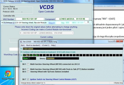

myczek
Posty: 100
Rejestracja: sob lis 10, 2012 10:00
Auto:: VW Touran, 2.0 CFHC ,2011
Lokalizacja: Łomża
Re: VW Touran - Kierownica multifunkcyjna MFSW - manual
Post autor: myczek »
witam wszystkich
Dzieki @jarry za super opis i pierwszej strony.
Tylko u mnie troche wyglada to inaczej :( inne numery sterownikow :( i lepiej sie upewnic niz zepsuc cos w myczkowozie :)
A wiec tak zaczynam

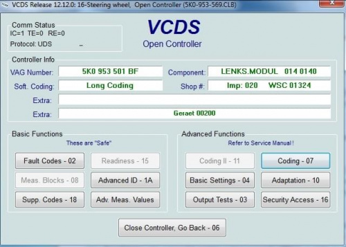

Wlaczam VCDS
Przechodze na kodowanie 16-Steering weel
nastempnie na Coding-07
i teraz wystarczy zaznaczyc Bit1 w Byte1
zeby dzialala kierownica z multifunkcyjna

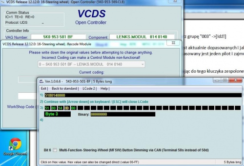

czy trzeba
tez w Bit6 Byte3 tez zaznaczyc.
Bylo 1T2 1,9 TDI 105 KM jest 1T3 2.0 TDI 140KM
ObrazekObrazek
wiecej o moim myczkowozie tutaj
Posty: 3414
Podziękował: 114 razy
Otrzymał podziękowań: 697 razy
myczek pisze:i teraz wystarczy zaznaczyc Bit1 w Byte1
jak chcesz załozyc MFSW to kodujesz to
jak chcesz miec Wybieranie glosowe to dodatkowo zaznaczasz BIT 3
jak masz DSG i zalozysz kierownice z łopatkami to dodatkowo zaznaczasz BIT 4
BYTE 3 , BIt 6 jest do regulacji podswietlania, dlatego ZAZNACZASZ
