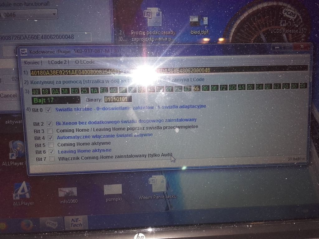

Dodatkowo zdjęcie BYTE 17 jak wygląda u mnie. Podłączyłem innego VCDS'a od razu więcej wyskoczyło ale nie to co bym chciał.

- spacewalker

mam VCDS 15.7.1
dodatek PL obejmuję tylko grupę 09
Czyli zaznaczyć ten bit 7 co niby jest opisany"Włącznik coming-home zainstalowany (tylko audi)?

Zrobilem tak jak mowiles. Jest ta opcja i po jej zakodowaniu a nastrpnie montazu ledowych lampek dalej wyrzuca blad i nawet lampki nie migna:-)spacewalker pisze:uruchom wersje ENG i sprawdz
