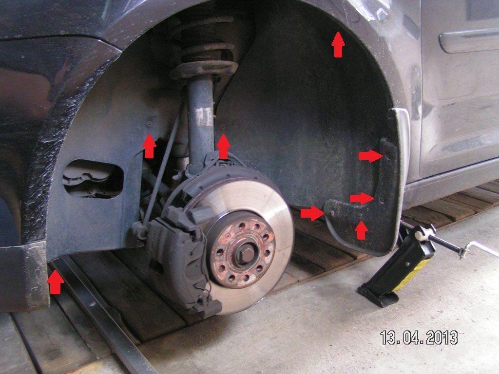

3. Odkręcenie osłony nadkola. Należy pamiętać że osłona nadkola jest połączona z dolną osłoną silnika.
Obrazek[/URL]

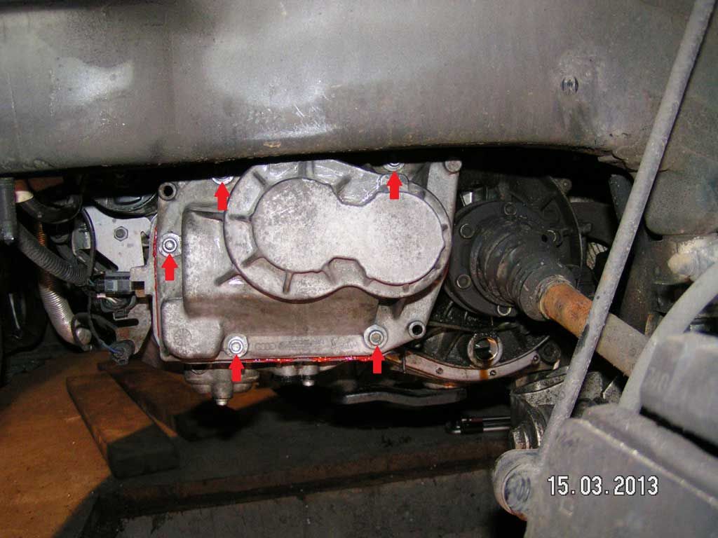

4. Odkręcenie przy pomocy klucza gwiazdkowego wszystkich śrub trzymających pokrywkę skrzyni.

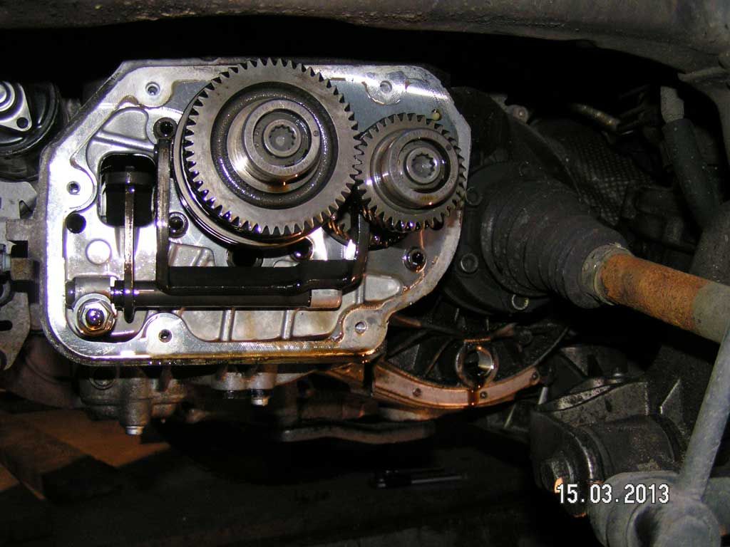

5. Przy użyciu młotka gumowego delikatnie staramy się zdemontować pokrywkę. Uwaga, pod pokrywką będzie znajdowało się jeszcze sporo oleju i podczas demontażu pokrywki na pewno wyleci.
6. Olej wycieramy z obu powierzchni skrzyni, oczyszczamy powierzchnie z wcześniejszych silikonów klejów itp a następnie odtłuszczamy te powierzchnie.
7. Po dokładnym odtłuszczeniu nakładamy niewielka ilość silikonu (lub innego uszczelniacza). Silikon nakładamy tak aby cienka linia nie była przerwana. Warto zacząć u góry i zakończyć nakładać silikon u góry.
