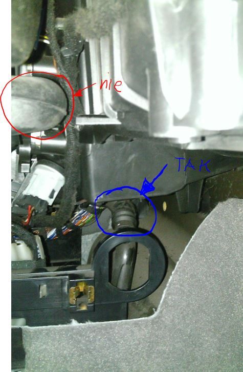

Do przewodu odprowadzającego szybciej i prościej jest dostać się od strony pasażera. Wystarczy zdjąć plastikową osłonę "przy nogach pasażera". Jak się kucnie i zajrzy głębiej zobaczymy gumowy przewód który podłączony jest z prawej strony tunelu, jest to właśnie przewód odprowadzający wilgoć. Przewód ten nałożony jest na króciec obudowy więc bez problemu można go zdjąć, mamy idealny dostęp od włożenia sondy. Aby polepszyć sobie widok można odkręcić plastikowy element który służy jako "zatrzask" w/w osłony przykręcony jest dwiema śrubkami do boku tunelu, widać wtedy cały ten przewód i po podniesieniu wykładziny jego wylot. Warto go sprawdzić czy nie przecieka i nie spadł bo woda będzie leciała pod wykładzinę.

idzie lato i pewnie wielu z nas wróci to kwestii poszukiwania przewodu.
Zamieszczam szybkie zdjęcie które rozwieje wątpliwości.
ps. jak za pierwszym razem zacząłem szukacz tego przewodu to znalazłem 2. Jeden jest tuż pod schowkiem pasażera i wpada do kanału centralnego również na wysokości schowka (oznaczony NIE), i jest drugi który wychodzi z kanału centralnego na dole i idzie do dołu pod samochód. To tędy dostaniemy się do parownika.
