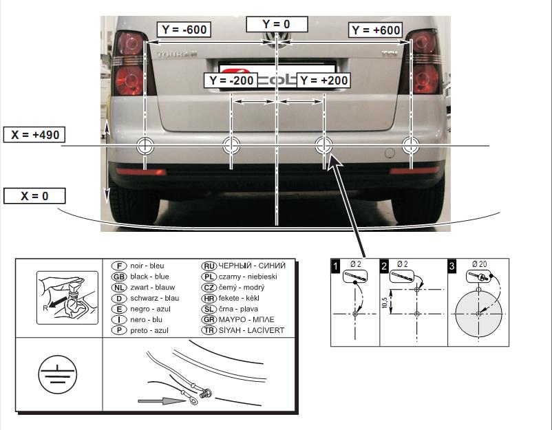

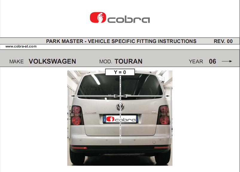

Może ktoś skorzysta z instrukcji montażu czujników parkowania do Tourana:
Model 2001:
Obrazek Obrazek
Model 2006:
Obrazek Obrazek

Co do wysokości otworów, to radzę uważać. Wersja bez oryginalnego haka ma szeroką belkę z grubej blachy - mała odchyłka i czujnik może się nie zmieścić. Proponuję raczej pomiar od krawędzi łączenia z dokładką do środka otworu czujki. Z wy kością od podłoża różnie bywa...

Chcę zamontować nieoryginalne czujniki z tyłu. Mam model 2005 z oryginalnym hakiem. Proszę o informację, czy po dokładnym odmierzeniu punktów (zgodnie z info podanym powyżej przez AUTOALARM) śmiało mogę wiercić otwory na czujki bez demontażu zderzaka i nie spotka mnie przykra niespodzianka? Z góry dziękuję za odpowiedz.
