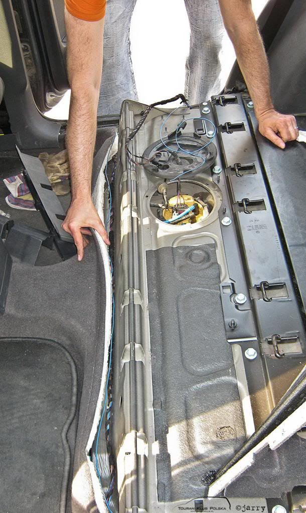

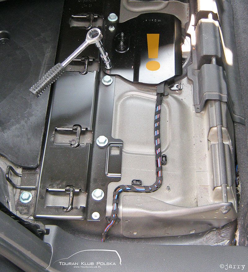

Pompa zlokalizowana jest pod podłogą pod siedzeniem drugiego rzędu po przeciwległej stronie do kierowcy. Wymontowujemy siedzenia drugiego rzędu.
Wykręcamy poprzeczki do przytrzymywania siedzeń.

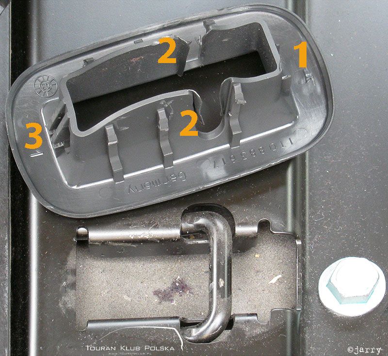

Wyciągamy plastikowe osłony mocowań foteli, zaczynamy od punktu 1, potem 2 i wyciągamy do góry w miejscu 3.
Wyciągamy materiał podłogi spod plastików i widzimy metalową osłonę pompy, zdejmujemy ją.

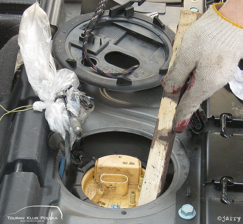

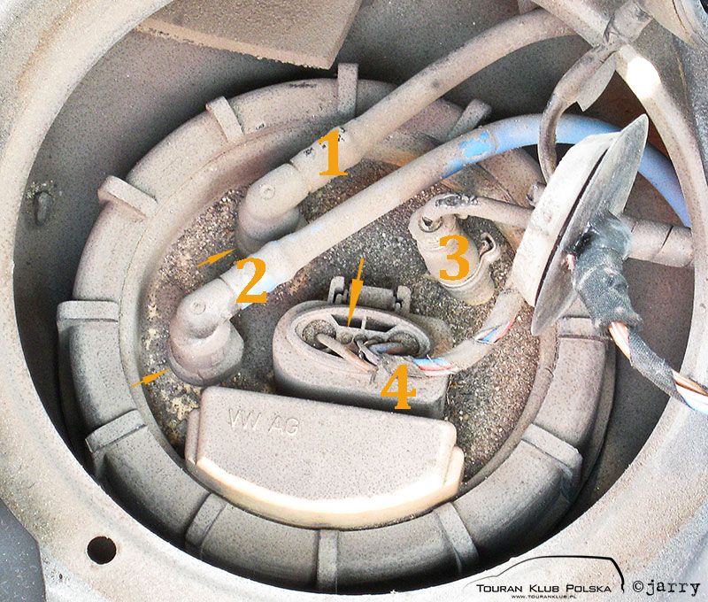

Wyciągamy plastikową osłonę otworu pompy, jeśli w środku są paprochy dość dokładnie je odkurzamy, nie jest wskazane przedmuchiwanie sprężonym powietrzem. Po wyjęciu pompy wszelkie tałatajstwo z tego obszaru będzie miało ochotę wskoczyć do zbiornika.

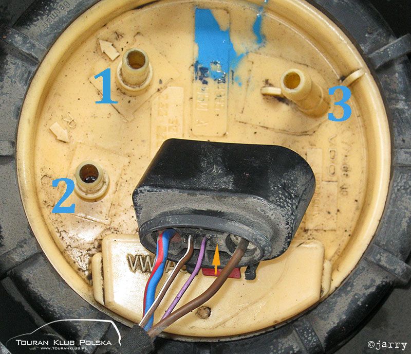

1 - wyjście z pompy
2 - powrót z silnika
3 - odejście na pompę V54 zasilającą Webasto
4 - wtyk elektryczny z widocznym brakiem 3-go przewodu z czujnika
Po odkurzeniu !!! zdejmujemy wężyki 1 i 2 zwalniając zatrzaski zgodnie ze strzałkami, 3 zdejmując metalową opaskę, 4 po wyciągnięciu blokadki. Naszykuj sobie woreczki foliowe w które włożysz końcówki węży, zapobiegnie to rozlewowi paliwa jak i ograniczy zapachy.
Mamy mniej więcej taki widok.
1 - wyjście; 2- powrót; 3 - odejście na pompę V54 zasilającą Webasto; strzałka - miejsce na dodatkowy pin-przewód

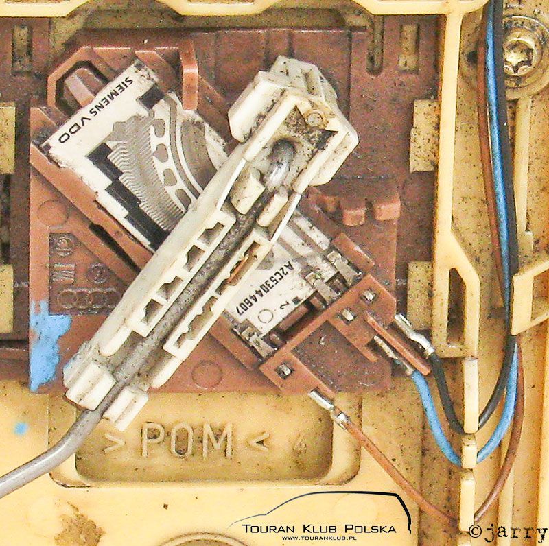

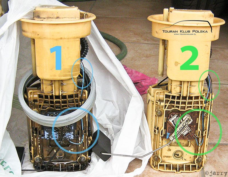

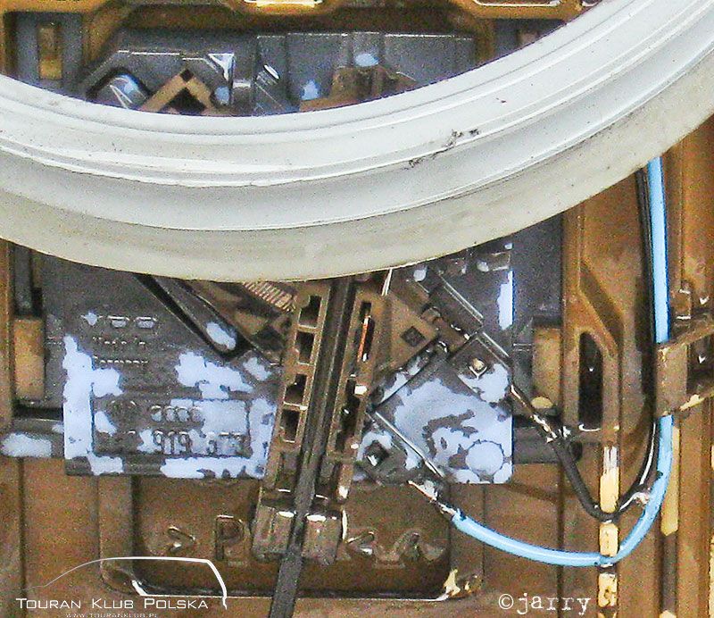

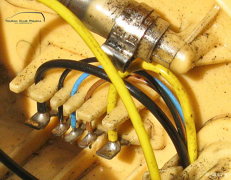

Obie pompy wyglądają w ten sposób, świeżo wyjęta 1T0919050 w foliówce "1", nowszy model 1T0919050A - "2". W kółeczkach można się dopatrzeć różnic, 2 przewody lub 3 przewody.
Zbliżenia.
Jeśli masz sam czujnik do wymiany to fizycznie wymieniasz go w pompie i brązowy kabelek podlutowujesz pod gniazdo na pompie. Jeśli masz całą pompę to ją wkładasz i przystępujesz do dokładania brakującego kabelka do gniazda licznika do pinu nr 18.

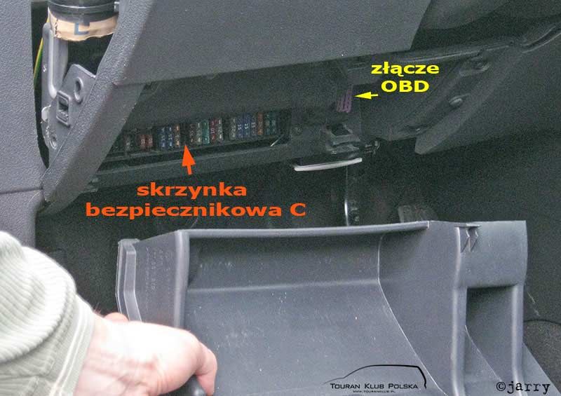

Wyciągnij licznik - jak wyciągnąć licznik czytaj w manualu o wymianie licznika.

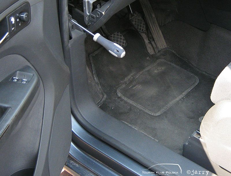

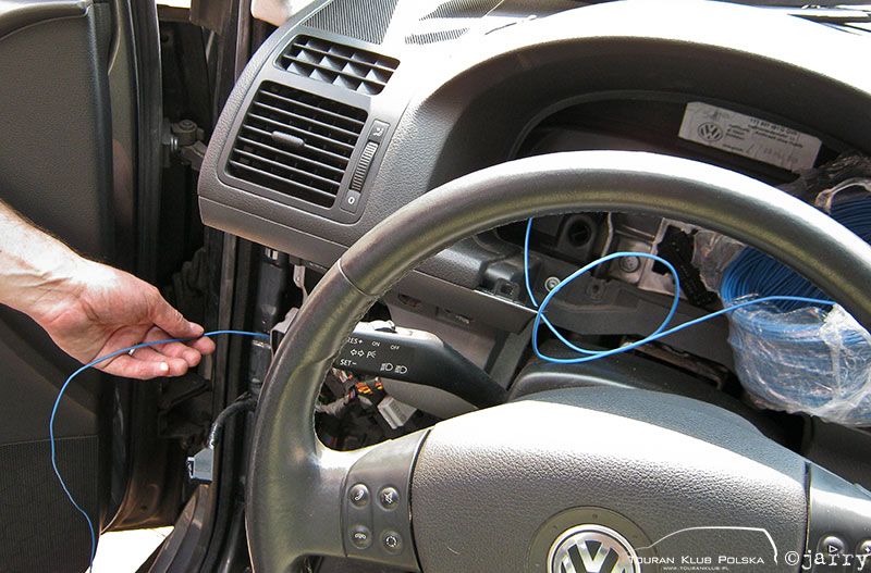

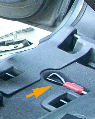

Przeciągnij kabelek od gniazda licznika poprzez próg obok kierowcy aż do pompy paliwa. Ja zdemontowałem plastiki przy kierownicy bo łatwiej mi było poprowadzić kabelek tak jak chciałem.

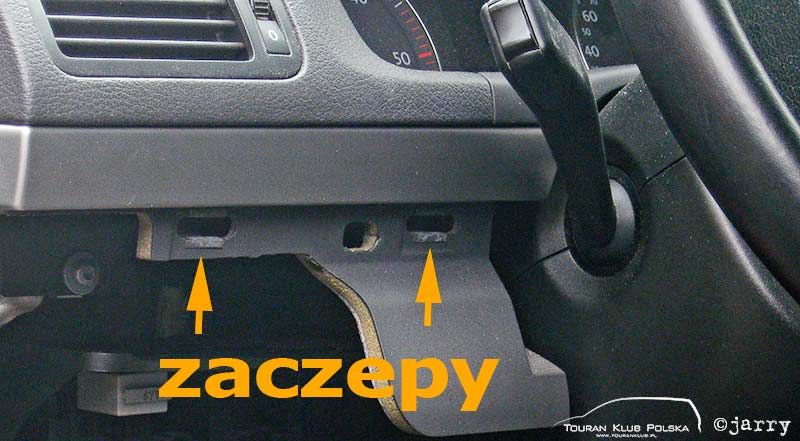

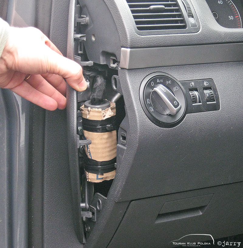

Zapomniałem zrobić zdjęcia jak wyciągam plastik z deski, strzałkami zaznaczyłem miejsca w których trzymają zatrzaski, sam plastik wyciągamy do siebie.
Wypinamy wtyczkę od regulacji oświetlenia deski i od złącza diagnostycznego, cały plastik już mamy wyjęty.

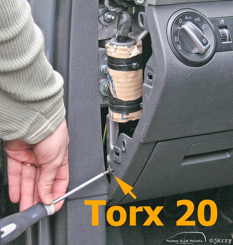

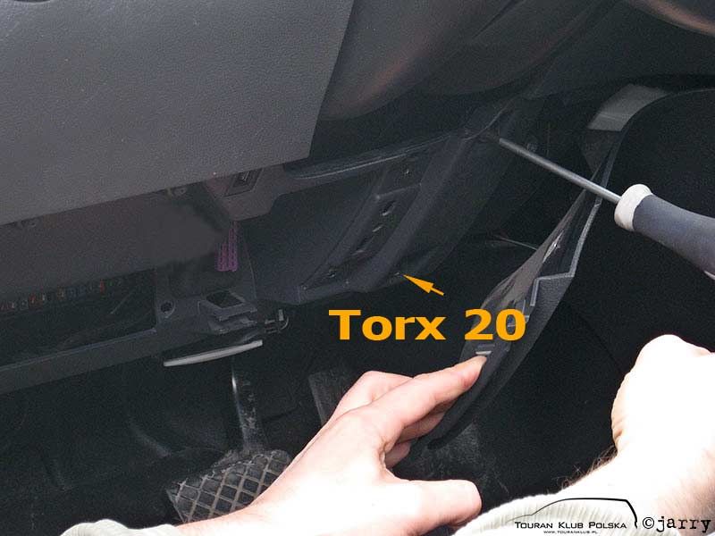

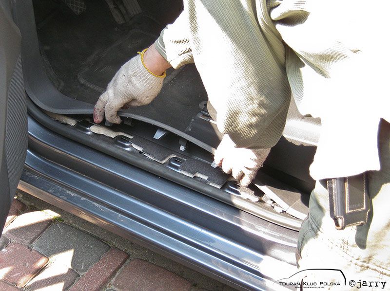

Teraz dalej plastiki progu, najpierw wykręć wkręta pod dźwignią otwierania klapy silnika, potem wypnij blokadkę która jest na tej dźwigni, jest bardzo słabo widoczna, musisz jej szukać od strony silnika. Jak ją wyciągniesz możesz zdjąć dźwignię. Odkręć torxa na słupku i dalej wyciągaj plastiki na siłę z zatrzasków.
Jak się z tym uporasz układaj kabelek.

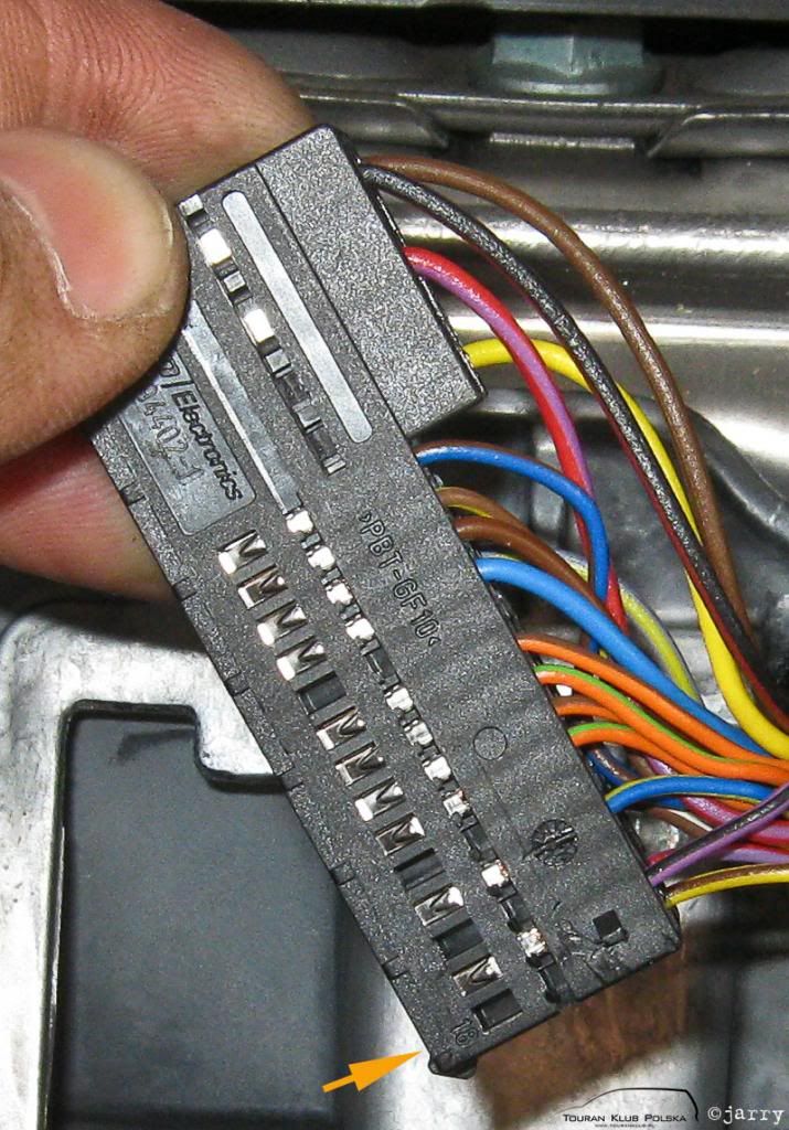

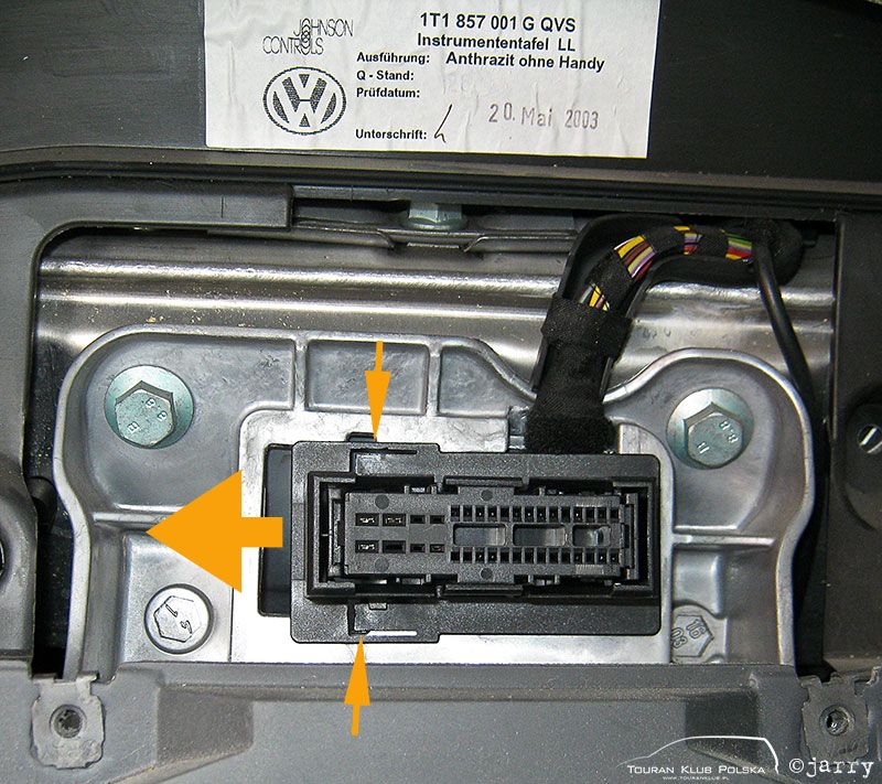

Teraz przyłączymy kabelek do wtyku licznika. Najpierw wyciągamy wtyk licznika z uchwytu w karoserii. Przesuwamy zgodnie z dużą strzałką. Zwalniamy zatrzaski oznaczone małymi strzałkami. Ostrożnie! Łatwo je ukruszyć.

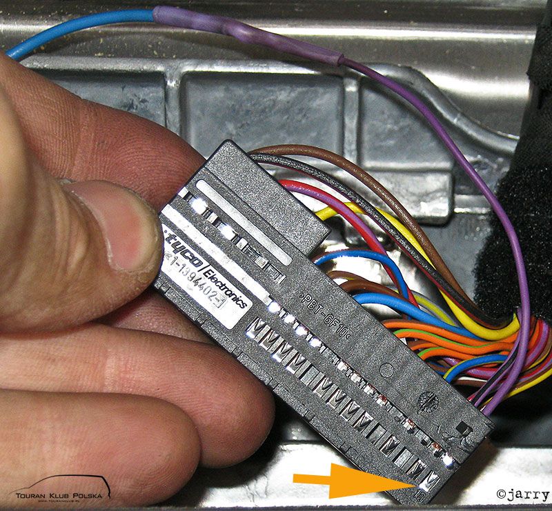

Wyciągasz mniejszą wtyczkę z obudowy i widzisz miejsce na PIN 18, tu podłączymy nasz 3-ci kabelek z pompy.
Musisz mieć dwa piny, "1" do pompy z hermetyczną końcówką (czerwona harmonijka), "2" do wtyku licznika.
Lutujesz pin, wsuwasz we wtyk i gotowe :)
Analogicznie od strony pompy.
