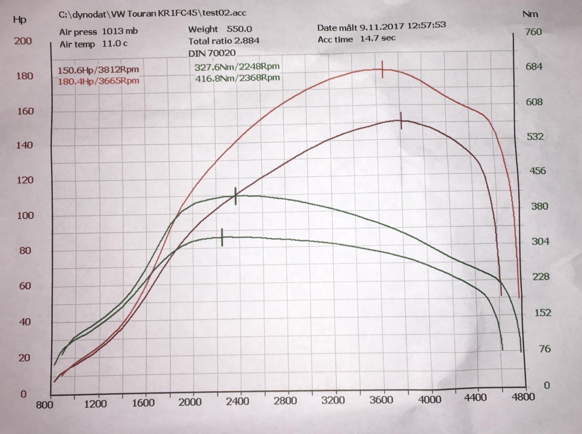

09.11.2017 usunięcie dpf i korekta programu (regeneracja to utopienie kasy)

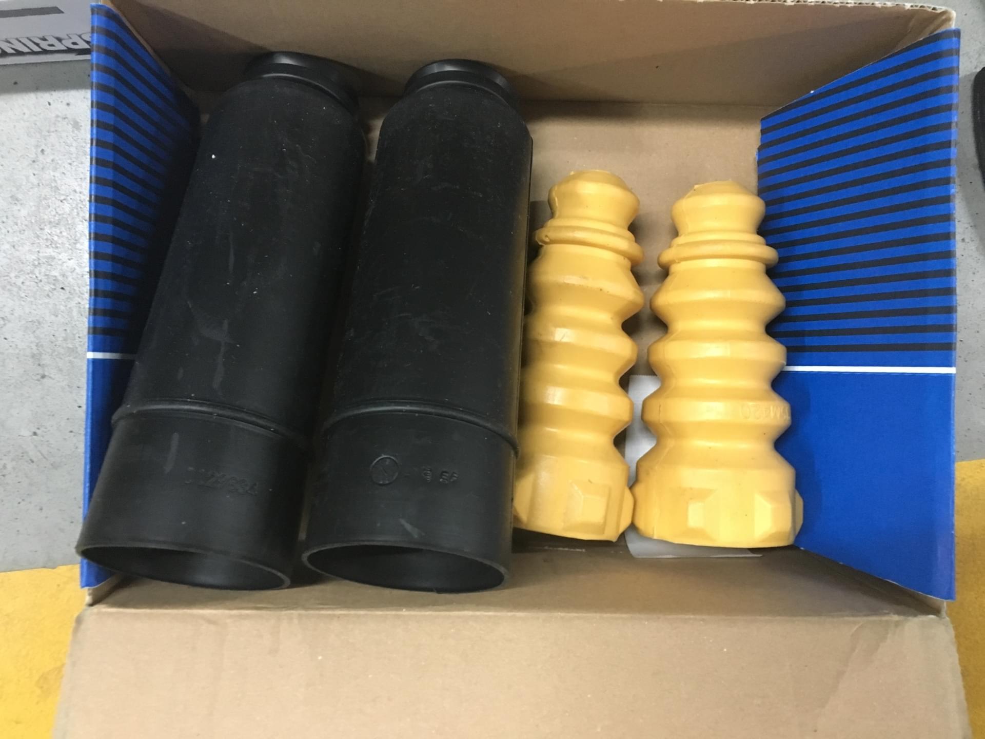

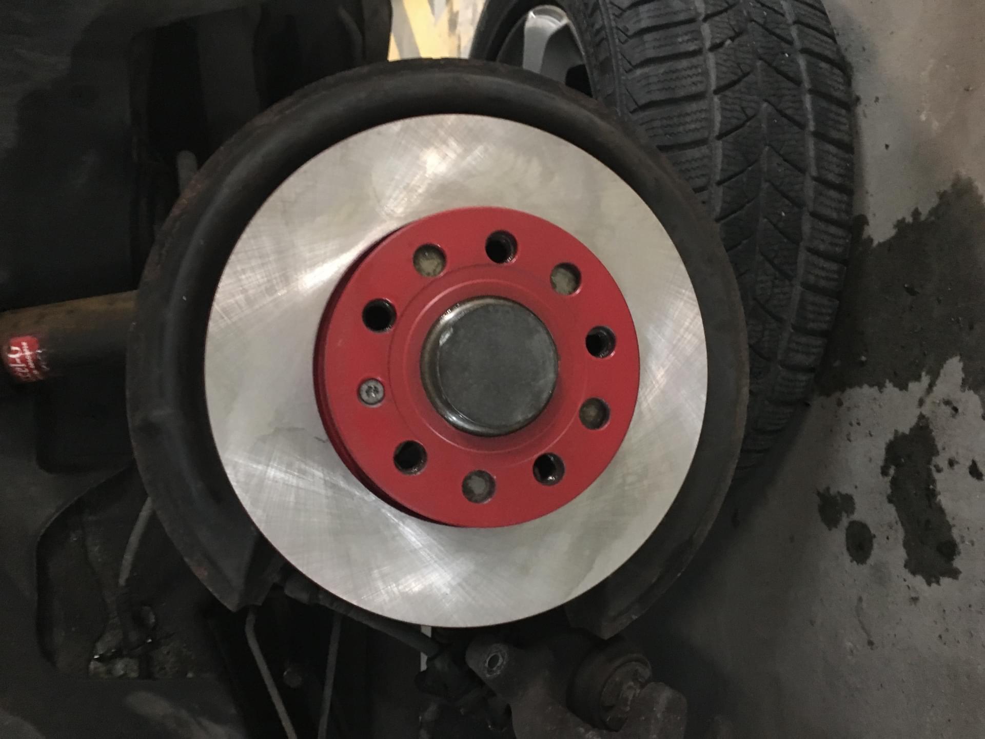

02.12.2017 - wymiana tarcz hamulcowych tył + nowe klocki, wymiana odbojów i osłon amortyzatora
