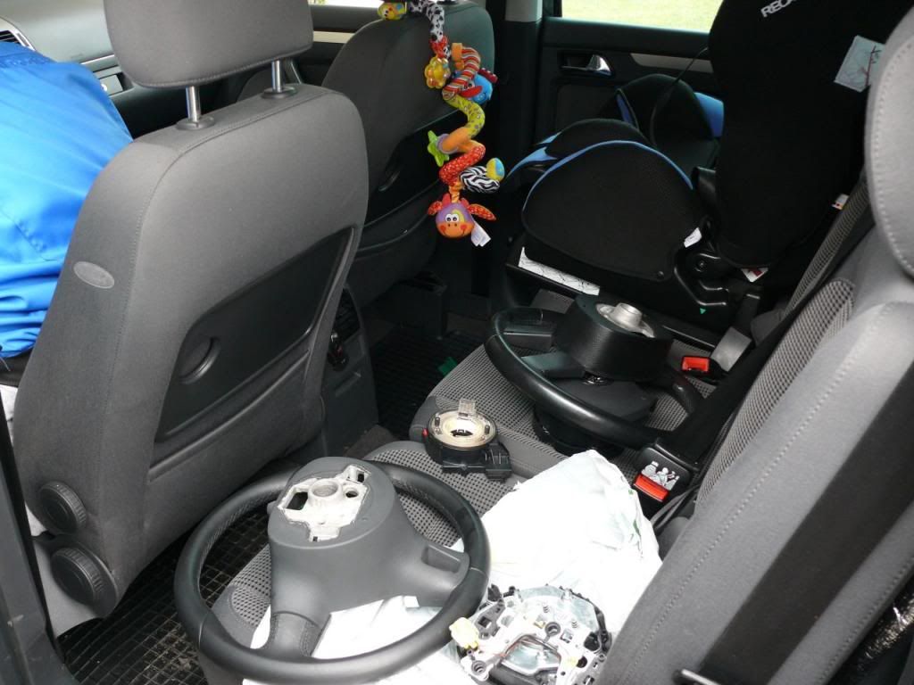

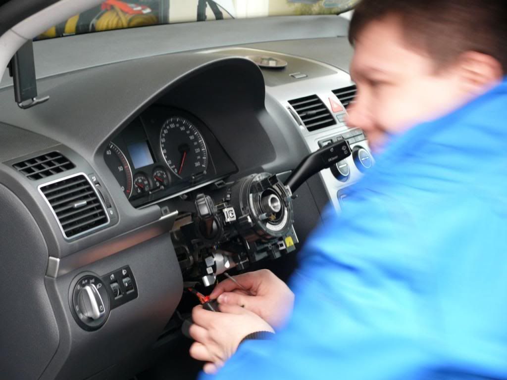

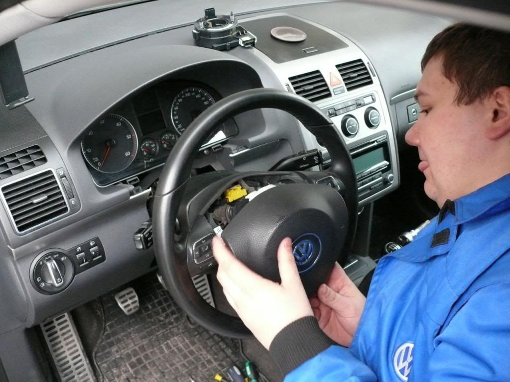

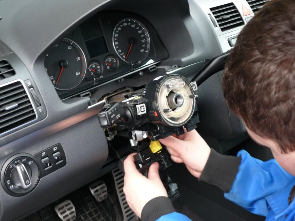

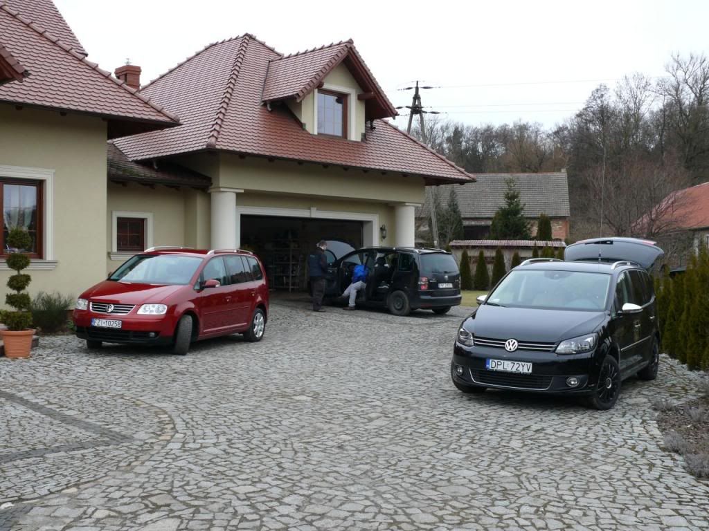

Na zaproszenie Mutiego wraz z Jankiem (GioW) zjawiliśmy się w pustej rezydencji.
Główne zadanie to wymiana kiery w Jankowym turku na multi z 1T3. Wszystko gładko poszło, jednak RCD310 (niebieskie podświetlenie) nie reaguje na klawisze głośniej i ciszej. Dla próby podłączyliśmy RCD510 od Mutiego i działało. Cóż chyba to jest problem tego radia, przypomnę, że miałem to samo w Pomarańczy.

Pięknie wyszedłem.... :| dzięki Panowie za odwiedziny :)

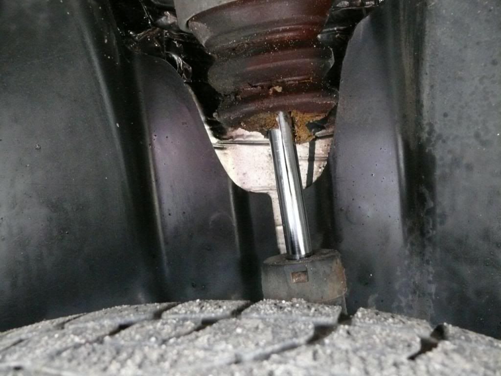

Lepiej napisz coś o drugim zdjęciu i jak działał "stop ostrzegawczy" skoro go nie nagrałeś ;)

Hmmm 2 zdjecie...no jest, jest.. Ładne ;p ukazuje obraz moich cudownych osłon amortyzatorów tylnych. W przyszłym tygodniu będzie nowy komplet z amorami :D
Co do awaryjnego hamowania, to wygląda to jak w formule 1. Wszystkie 3 stopy migają :) Tak szybko odjechales tą czarna strzała jak w znikajacym punkcie, że nie zdążyłem nagrać..
