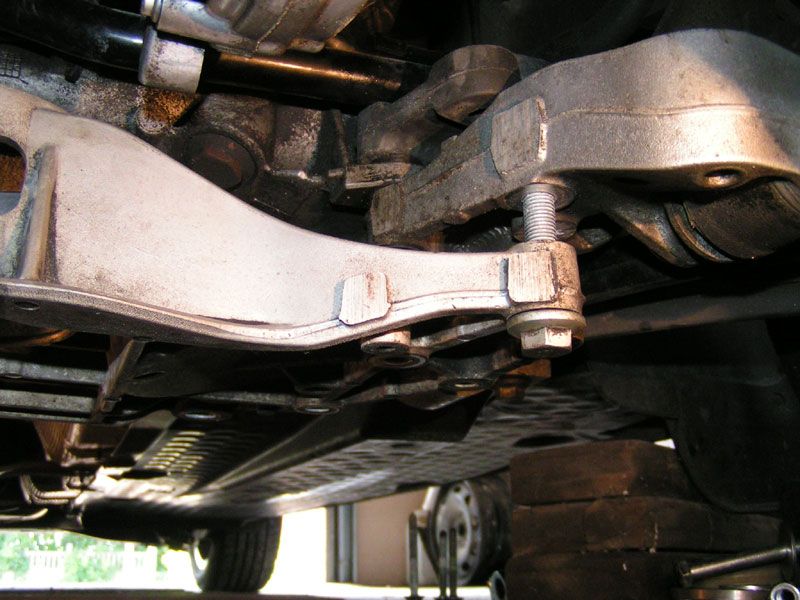

W pierwszej kolejności demontujemy podporę tzw "lizak" łączący silnik/skrzynie z poduszką zamontowaną w sankach. Używamy do tego klucza 21' do odkręcenia śruby łączącej poduszkę i lizak a także klucz 16' do demontażu lizaka przykręconego do skrzyni w dwóch miejscach. Od drugiej strony sanek od tyłu są dwie śruby 13' trzymające uchwyt od tłumika, je także odkręcamy.

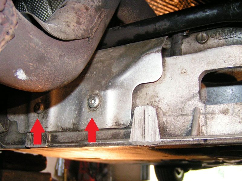

Warto zdemontować blachę osłaniającej silnik/wtyczkę od wspomagania. Osłona trzyma się na dwóch torxach... (przy okazji można ją wyczyścić)
Kolejna czynność to demontaż sanek. Klucze jakie będą potrzebne i co łączą dane śruby (wszystko na zdjęciu)

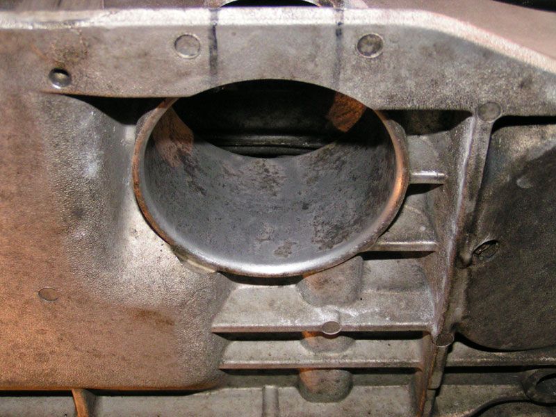

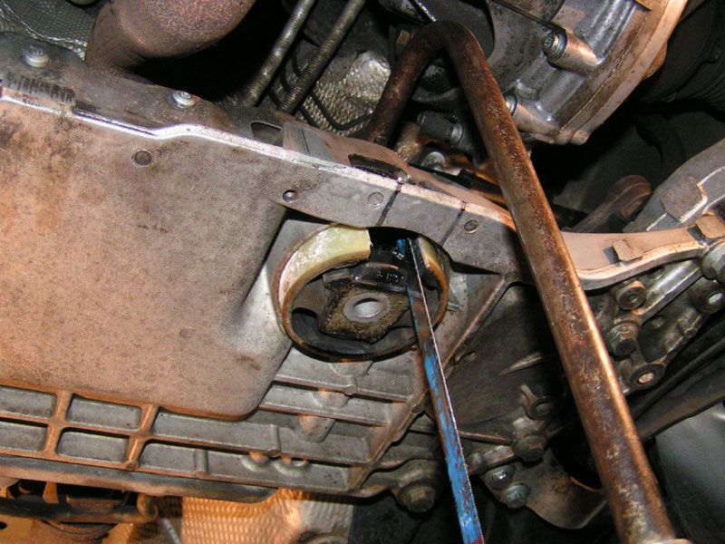

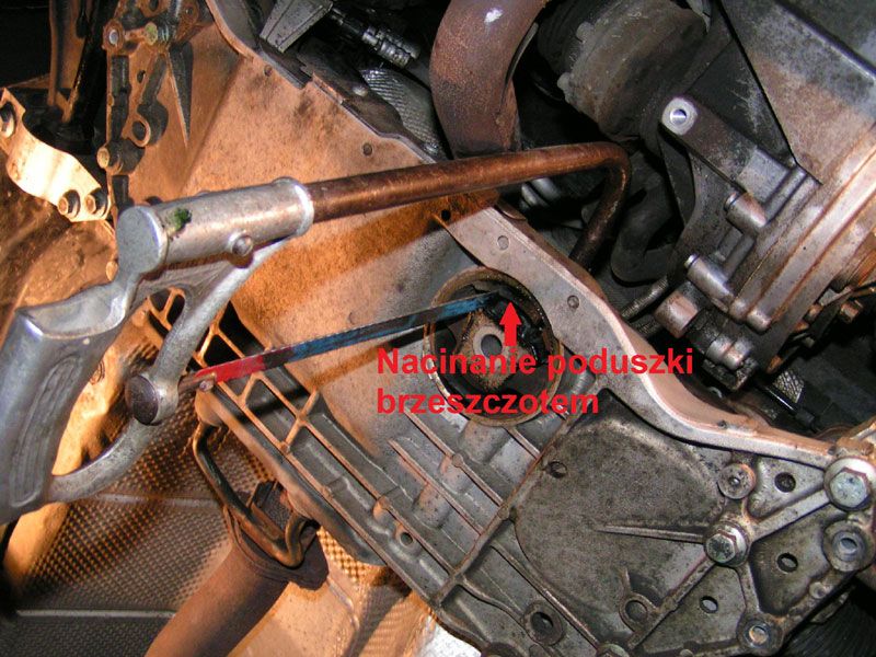

Po demontażu sanek zajmujemy się zdemontowaniem poduszek. Można użyć prasy hydraulicznej lub naciąć poduszkę brzeszczotem. Poduszka ma zewnętrzną tuleję plastikową, więc nie ma problemu z nacięciem. Ja nacinałem poduszkę na aucie, ponieważ w pierwszym etapie próbowałem wymiany bez demontażu sanek, niestety nie udało się . Nacinanie po demontażu sanek na pewno będzie łatwiejsze.
Następnie naciąłem poduszkę w drugim miejscu...
Po drugim nacięciu nie ma problemu z demontażem poduszki (jedna operacja mniej więc wciskanie na prasie powinno być tańsze o połowę)
To samo robimy z drugą poduszką...

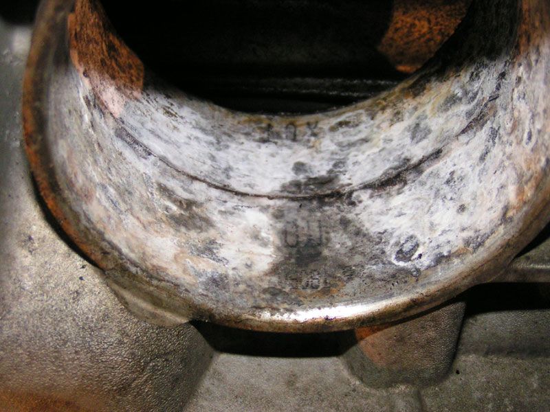

Po zdemontowaniu widać nalot w miejscu gdzie były poduszki nawet powstal z nalotu delikatny rant widoczny na zdjęciu...
Musimy usunąć ten nalot. Ja użyłem do tego papier 150.. Na zdjęciu wstępnie wyczyszczone gniazdo...
